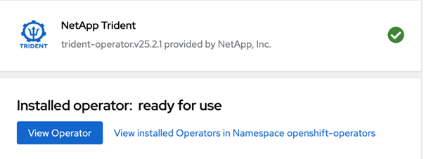

    安装完成后,Operator 将显示在已安装的 Operator 列表中并可供使用。
  5. 单击“查看操作员”可查看操作员的详细信息。
    已安装
