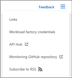

您可以查看当前与您的帐户关联的链接。
步骤
  1. 使用其中一个登录"控制台体验"
  2. 从存储菜单中,选择*管理*,然后选择*链接*。
    现有链接出现在链接页面上。
