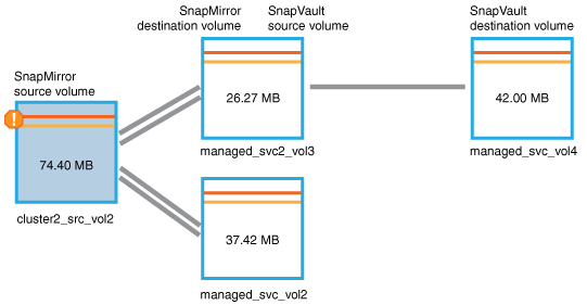

  4. 查看保護拓撲圖,您會看到與拓撲中第一個磁碟區關聯的錯誤圖標,該磁碟區是SnapMirror關係的來源磁碟區。
    您也會看到來源磁碟區圖示中的水平條,表示為該磁碟區設定的警告和錯誤閾值。
    作業失敗級聯拓撲
  5. 將遊標放在錯誤圖示上,可以看到顯示閾值設定的彈出對話框,並看到磁碟區已超過錯誤閾值,表示存在容量問題。
