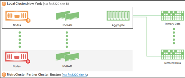

  4. 選擇「MetroCluster Connectivity」標籤以顯示所選叢集與其夥伴叢集之間的連線運作狀況。
    Unified Manager MetroCluster連線選項卡
    在此範例中,顯示了本機叢集及其夥伴叢集的名稱和元件。黃色或紅色圖示表示突出顯示的元件的健康事件。連接圖示表示叢集之間的連結。您可以將滑鼠遊標指向圖示以顯示事件訊息,或按一下圖示以顯示事件。任一集群的健康問題都可能導致性能事件。
    Unified Manager 監控叢集之間連結的NVRAM元件。如果本地或合作夥伴叢集上的 FC 交換器圖示或連線圖示為紅色,則可能是連結健康問題導致了效能事件。
  5. 選擇“MetroCluster複製”標籤。
    Unified Manager MetroCluster “複製”選項卡
    在此範例中,如果本機或合作夥伴叢集上的NVRAM圖示為黃色或紅色,則NVRAM的健康問題可能導致了效能事件。如果頁面上沒有紅色或黃色圖標,則可能是合作夥伴叢集上的效能問題導致了效能事件。
