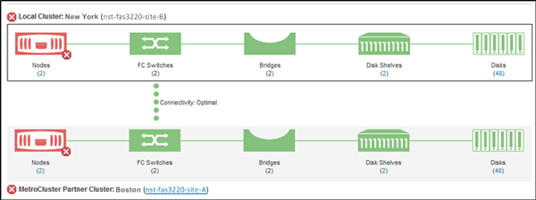

  3. 在「叢集/運作狀況」詳細資料頁面中,按一下「MetroCluster連線」標籤。 「MetroCluster Connectivity」標籤僅適用於 FC 設定上的MetroCluster 。
    Unified Manager MetroCluster連線選項卡
    MetroCluster配置的拓樸顯示在對應的叢集物件區域中。您可以使用集群/健康詳情頁面中顯示的資訊來修正任何連線問題。例如,如果叢集中的節點和交換器之間的連線中斷,則會顯示下列圖示:
節點開關連接圖標
如果將指標移到圖示上,您可以查看有關產生的事件的詳細資訊。
如果您發現MetroCluster配置中存在連線問題,則必須登入系統管理員或存取ONTAP CLI 來解決這些問題。
