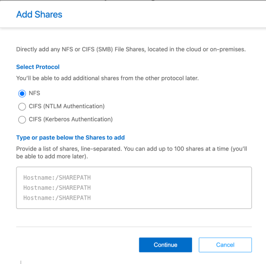

新增檔案共用至群組
您可以將檔案共用新增至「檔案共用群組」、以便這些共用中的檔案會由 BlueXP 分類進行掃描。您可以新增格式的共用 <host_name>:/<share_path>
您可以新增個別檔案共用、也可以提供要掃描之檔案共用的行分隔清單。一次最多可新增100個共用。
在單一群組中同時新增NFS和CIFS共用時、您需要執行兩次程序、一次新增NFS共用、然後再次新增CIFS共用。
在「工作環境」頁面中、按一下「檔案共用」群組的「組態」按鈕。
如果這是第一次新增此檔案共用群組的檔案共用、請按一下*「Add Your First Shares」(新增您的第一個共用)*。
如果您要將檔案共用新增至現有群組、請按一下*「Add Shares」(新增共用)*。
選取您要新增之檔案共用的傳輸協定、新增您要掃描的檔案共用區(每行一個檔案共用區)、然後按一下*繼續*。
新增CIFS(SMB)共用時、您必須輸入Active Directory認證、以提供共用的讀取存取權。首選管理認證。
確認對話方塊會顯示已新增的共用數。
如果對話方塊列出任何無法新增的共用、請擷取此資訊、以便您解決問題。在某些情況下、您可以使用修正後的主機名稱或共用名稱重新新增共用區。
