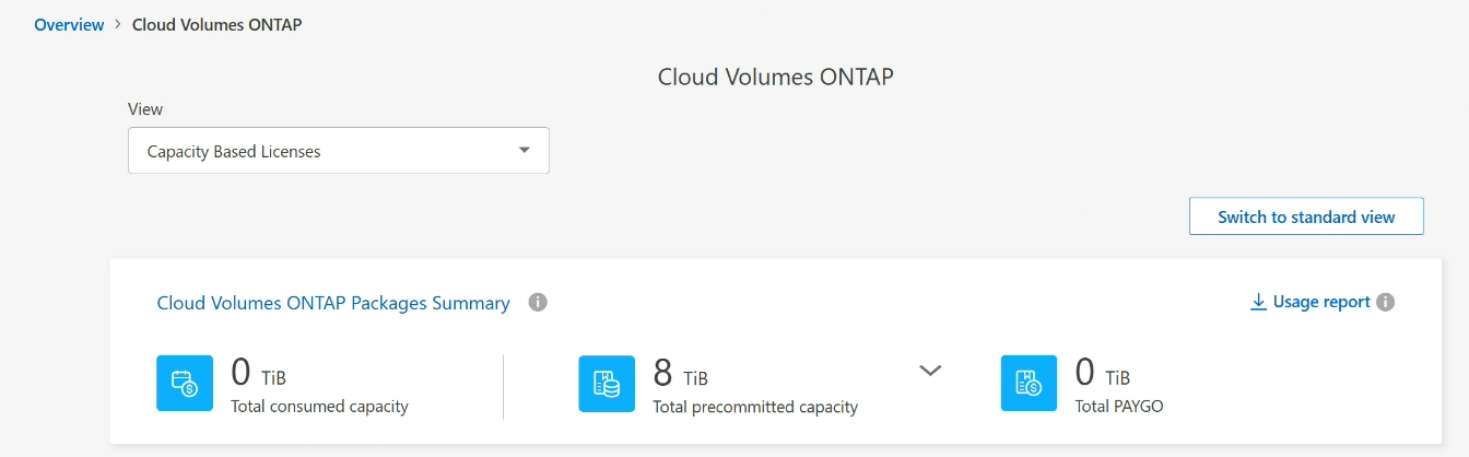

您可以在 Cloud Volumes ONTAP 頁面上切換至舊版模式,以檢視每個套件所使用容量的詳細資料。
  1. 從BlueXP導覽功能表中、選取*管理>數位錢包*。
  2. 在 * 總覽 * 索引標籤上, Cloud Volumes ONTAP 方塊會顯示您帳戶目前的資源配置。
  3. 選取 * 檢視 * 以查看每個授權套件的已配置容量。
  4. 選取 * 切換至進階檢視 * 。
    切換至進階檢視按鈕的螢幕擷取畫面
  5. 檢視您要查看的套件詳細資料。
    切換至標準檢視按鈕的螢幕擷取畫面

    「切換至舊版檢視」按鈕的螢幕擷取畫面
  5. 向下捲動至 * 容量型授權 * 表格,然後選取 * 變更收費方法 * 。
    BlueXP  數位電子錢包中 Cloud Volumes ONTAP 頁面的螢幕擷取畫面,其中的「變更充電方法」按鈕就在表格上方。
  6. 在「 * 變更充電方法 * 」快顯視窗中,選取工作環境,選擇新的充電方法,然後確認您瞭解變更套件類型會影響服務費用。
  7. 選擇 * 變更充電方式 * 。

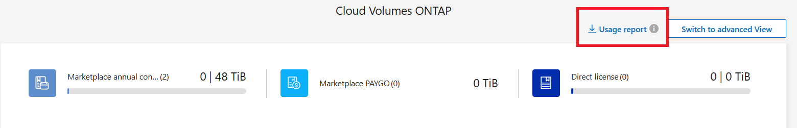

下載使用報告
您可以從 BlueXP  數位錢包下載四份使用報告。這些使用報告會提供您訂閱的容量詳細資料、並告訴您如何為 Cloud Volumes ONTAP 訂閱中的資源收取費用。可下載的報告會在某個時間點擷取資料、並可輕鬆與他人共用。
螢幕擷取畫面會顯示數位錢包 Cloud Volumes ONTAP 容量型授權頁面、並反白顯示使用報告按鈕。
以下報告可供下載。顯示的容量值以 TiB 為單位。

步驟
  2. 在 * 總覽 * 標籤上,從 Cloud Volumes ONTAP 方塊中選取 * 檢視 * 。
  3. 選取 * 使用報告 * 。
    使用報告會下載。
  4. 開啟下載的檔案以存取報告。
