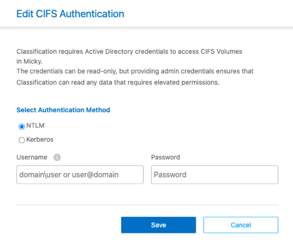

  • 若為CIFS(SMB)共用、請確定您擁有Active Directory認證、以提供共用的讀取存取權。如果Cloud Data Sense需要掃描任何需要提高權限的資料、則首選管理認證。

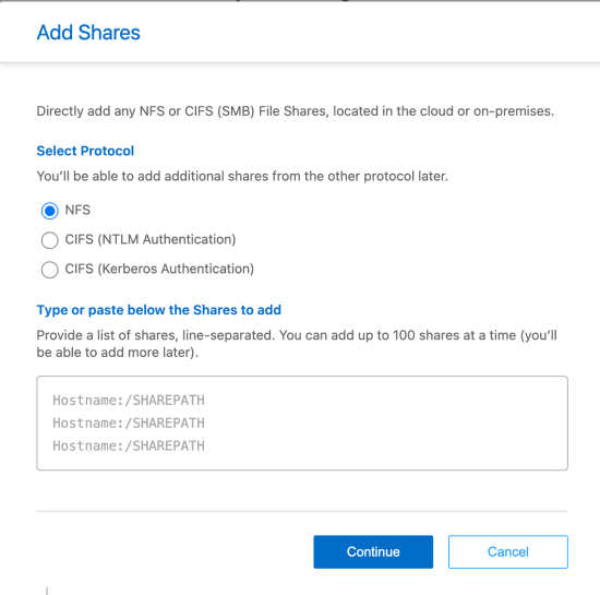

您可以將檔案共用新增至檔案共用群組、以便Cloud Data Sense掃描這些共用中的檔案。您可以使用「<host_name>//<share_path>」格式新增共用。
您可以新增個別檔案共用、也可以提供要掃描之檔案共用的行分隔清單。一次最多可新增100個共用。
在單一群組中同時新增NFS和CIFS共用時、您需要執行兩次程序、一次新增NFS共用、然後再次新增CIFS共用。

  3. 選取您要新增之檔案共用的傳輸協定、新增您要掃描的檔案共用區(每行一個檔案共用區)、然後按一下*繼續*。
    新增CIFS(SMB)共用時、您必須輸入Active Directory認證、以提供共用的讀取存取權。首選管理認證。
    「新增檔案共用」頁面的快照、您可以在其中新增要掃描的共用。
    確認對話方塊會顯示已新增的共用數。
    如果對話方塊列出任何無法新增的共用、請擷取此資訊、以便您解決問題。在某些情況下、您可以使用修正後的主機名稱或共用名稱重新新增共用區。
