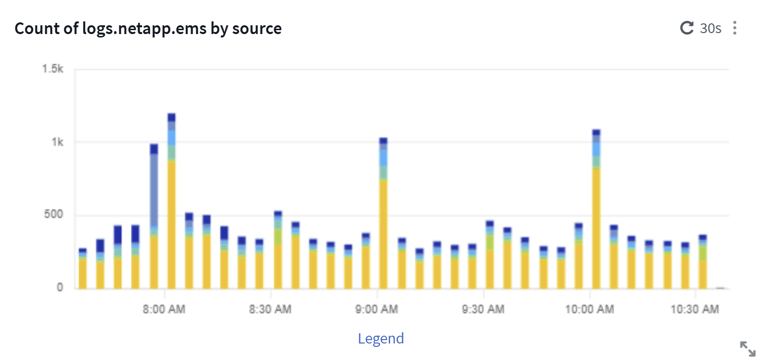

折線圖、不規則曲線圖、區域圖、堆疊區域圖:這些是時間序列圖小工具、您可以在其中顯示效能和其他資料。
單一值小工具:小工具、可讓您顯示單一值、此值可直接從計數器衍生、或是使用查詢或運算式計算。您可以定義色彩格式臨界值、以顯示該值是否在預期、警告或臨界範圍內。
量表小工具:以傳統(實體)量表或項目符號量表顯示單值資料、並根據您的「警告」或「重大」值顯示色彩 "自訂"。
長條圖、柱狀圖:顯示前N個或後N個值、例如依容量顯示前10個儲存區、或依IOPS顯示後5個磁碟區。
