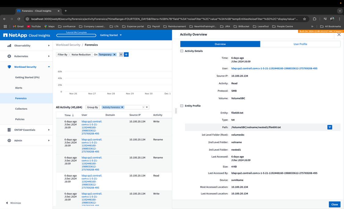

按一下「鑑識」>「活動鑑識」、然後按一下「所有活動」索引標籤以存取「所有活動」頁面。本頁概述您環境中的活動、重點說明下列資訊:
  • 顯示_ActivityHistory(活動記錄)的圖表(根據所選的整體時間範圍、每分鐘/每5分鐘/每10分鐘存取一次)
    您可以在圖表中拖曳矩形來縮放圖表。將載入整個頁面以顯示縮放時間範圍。放大時、會顯示可讓使用者縮小的按鈕。
  • 活動類型_的圖表。若要依活動類型取得活動記錄資料、請按一下對應的x軸標籤連結。
  • 「實體類型」上的「活動」圖表。若要依實體類型取得活動記錄資料、請按一下對應的x軸標籤連結。
  • 「所有活動」資料的清單
「_*所有活動*」表格顯示下列資訊。請注意、並非所有這些欄都會預設顯示。您可以按一下「齒輪」圖示來選取要顯示的欄 齒輪圖示

篩選取證活動歷程記錄資料
您可以使用兩種方法來篩選資料。
  1. 將游標暫留在表格中的欄位上、然後按一下出現的篩選圖示。此值會新增至頂端_Filter by(篩選條件)清單中的適當篩選條件。
  2. 輸入「篩選條件」欄位以篩選資料:
    按一下「+」按鈕、從頂端的「篩選條件」小工具中選取適當的篩選條件:
    實體Filer、寬=500
    輸入搜尋文字
    按Enter或按一下篩選方塊外側以套用篩選條件。
