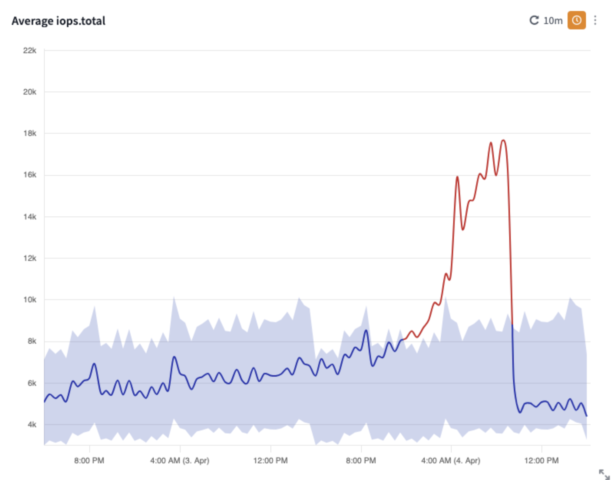

當在儀表板或登入頁面上包含折線圖或樣條圖小工具時,您可以選擇在資料的*預期邊界*上下文中查看圖表。您可以將其視為尋找資料模式中的異常。
DII 使用季節性資料(每小時或每天)來設定在給定時間內資料下降的預期上限和下限。如果資料高於或低於預期界限,圖表將會反白顯示為異常。
異常邊界範例 - 顯示實際資料峰值高於預期邊界,寬度=600
若要查看異常邊界,請編輯小工具並選擇“顯示異常邊界”。您可以從兩種檢測演算法中進行選擇:
  • *自適應探測器*能夠快速適應變化,有助於進行詳細調查。
  • 平滑偵測器 最大限度地減少噪音和誤報,濾除短期波動,同時仍能偵測到顯著的變化。
此外,您可以選擇顯示「每小時」或「每日」季節性,以及設定偵測的敏感度。 _高_靈敏度偵測到更多的邊界跨越,_低_靈敏度偵測到的邊界跨越較少。
異常邊界的設置,包括偵測演算法、季節性和敏感度
請記住,只有當圖表設定為顯示單線時,您才可以查看預期邊界。如果您的分組依據設定或篩選器顯示多行,或者您為小工具設定了多個查詢,則顯示預期邊界的選項將被停用。
