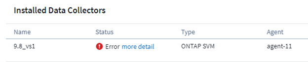

  1. 在 Workload Security 中,選擇「收集器」。在「狀態」欄中,開啟「更多詳細資料」,並附註完整的原因字串。
  2. 在新增或編輯收集器頁面上,選擇「測試連線」。在儲存之前,請解決每個失敗的檢查。
  3. 請選擇以下符合的症狀,並依序檢查。
開啟更多詳細資料以查看完整的收集器錯誤。
錯誤狀態下收集器的更多詳細資訊連結,寬度=624,高度=126
