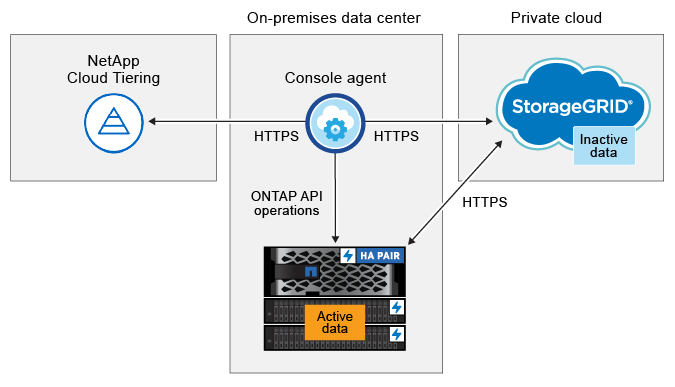

下圖顯示了每個組件以及您需要在它們之間準備的連接:
架構圖像顯示了 Cloud Tiering 服務與您本機代理程式的連線、代理程式與您的ONTAP叢集的連線以及ONTAP叢集與物件儲存之間的連線。活動資料駐留在ONTAP叢集上,而非活動資料駐留在物件儲存中。
註 代理程式和StorageGRID之間的通訊僅用於物件儲存設定。

  • ONTAP叢集透過使用者指定的連接埠啟動與StorageGRID網關節點的 HTTPS 連線(此連接埠可在分層設定期間設定)。
    ONTAP從物件儲存讀取和寫入資料。物件儲存從不啟動,它只是響應。
  • 需要來自代理的入站連接,該代理必須位於您的場所。
    不需要叢集和 Cloud Tiering 服務之間的連接。
  • 每個託管要分層的磁碟區的ONTAP節點上都需要一個叢集間 LIF。 LIF 必須與ONTAP用於連接物件儲存的 IPspace 相關聯。
    當您設定資料分層時,Cloud Tiering 會提示您使用 IP 空間。您應該選擇與每個 LIF 關聯的 IP 空間。這可能是「預設」 IP 空間或您建立的自訂 IP 空間。詳細了解 "LIF"和 "IP空間"。

需要控制台代理將資料分層到雲端。將資料分層到StorageGRID時,您的場所必須有代理可用。
您必須具有組織管理員角色才能建立代理程式。
為控制台代理準備網絡
確保代理程式具有所需的網路連線。
步驟
  1. 確保安裝代理程式的網路啟用以下連線:
    • 透過連接埠 443 建立到 Cloud Tiering 服務的 HTTPS 連接("查看端點列表")
    • 透過連接埠 443 建立到StorageGRID系統的 HTTPS 連接
    • 透過連接埠 443 建立到ONTAP叢集管理 LIF 的 HTTPS 連接
