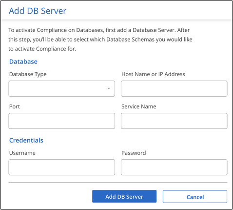

  3. 輸入所需資訊以識別資料庫伺服器。
    1. 選擇資料庫類型。
    2. 輸入連接埠和主機名稱或 IP 位址以連接到資料庫。
    3. 對於 Oracle 資料庫,輸入服務名稱。
    4. 輸入憑證以便資料分類可以存取伺服器。
    5. 選擇*新增資料庫伺服器*。
      新增資料庫伺服器頁面的螢幕截圖,以便您識別資料庫。
該資料庫已新增至系統清單。

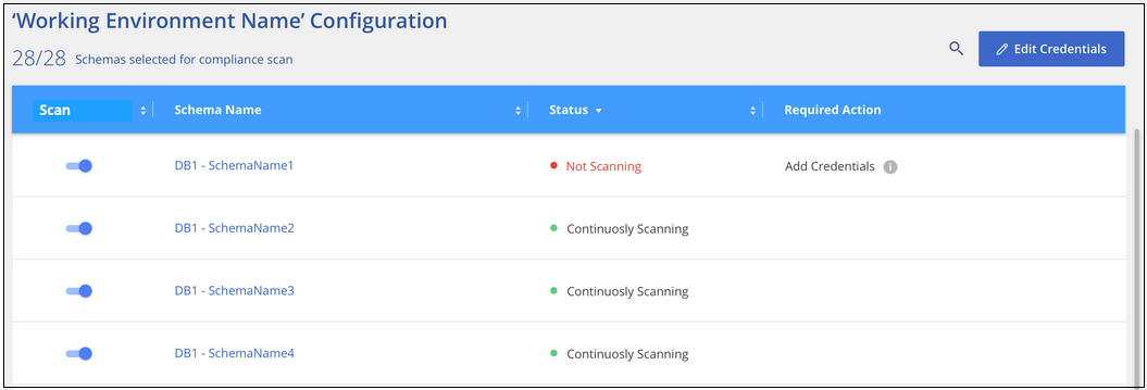

  1. 從「組態」頁面中、選取您要設定之資料庫的 Manage 按鈕。
    掃描配置頁面的螢幕截圖,您可以在其中選擇配置按鈕。
  2. 對於要啟用掃描的每個架構,請選取 Scan type 欄,然後將掃描設定為關閉或 Full scan 。
結果
資料分類開始掃描您啟用的資料庫模式。您可以透過導航到配置選單然後選擇系統配置來追蹤初始掃描的進度。每次掃描的進度都顯示為進度條。您也可以將滑鼠停留在進度列上,查看相對於磁碟區中檔案總數的已掃描檔案數。如果有任何錯誤,它們將出現在「狀態」列中,並顯示修復錯誤所需的操作。
