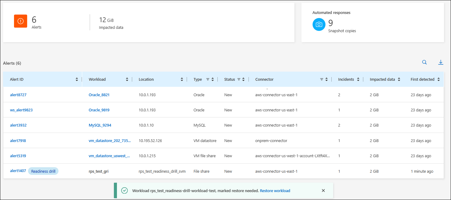

  1. 從勒索軟體恢復選單中,選擇*警報*。
  2. 選擇帶有「準備演練」標識的警報。事件警報清單將顯示在「警報詳情」頁面。
    顯示準備演習警報的警報詳細資訊頁面
  3. 查看警報事件。
  4. 選擇一個警報事件。
    顯示準備演習警報的事件頁面

  1. 返回警報詳細資訊頁面。
  2. 如果需要恢復測試工作負載,請選擇標記為需要恢復,然後在確認對話方塊中再次選擇該按鈕。
  3. 從勒索軟體恢復選單中,選擇*恢復*。
  4. 選擇要復原的帶有「Readiness drill」標籤的測試工作負載。
  5. 選擇*恢復*。
