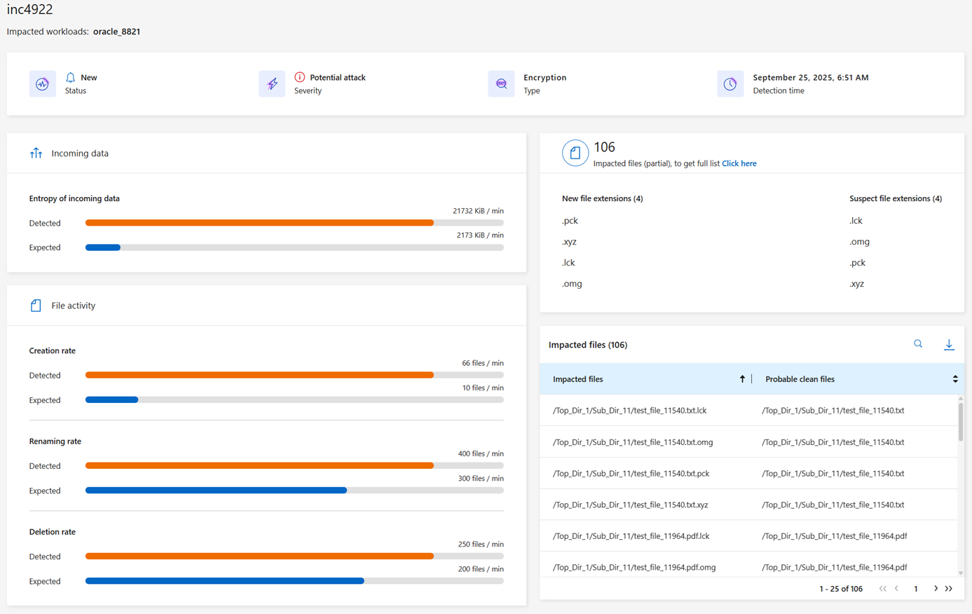

查看惡意活動
當 Autonomous Ransomware Protection 在 NetApp Ransomware Resilience 中觸發警示時、您可以檢視下列詳細資料:
  • 警示觸發時
  • 當存取權限被更改或拒絕時
  • 輸入資料的熵
  • 預期的新文件創建率與檢測到的速率的比較
  • 預期檔案刪除率與偵測率的比較
  • 檔案的預期重命名率與偵測到的重命名率的比較
  • 受影響的工作負載、磁碟區、檔案和目錄
註 這些詳細資訊對於 NAS 工作負載是可見的。對於 SAN 環境,只有熵資料可用。
步驟
  1. 從勒索軟體恢復選單中,選擇*警報*。
  2. 選擇一個警報。
  3. 查看警報中的事件。
    警報事件頁面
  4. 選擇一個事件來查看該事件的詳細資訊。

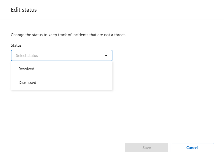

  3. 選擇一個或多個事件。或者,選擇表格左上角的「事件 ID」框,選擇所有事件。
  4. 如果您確定該事件不構成威脅,請將其視為誤報:
    • 選擇事件。
    • 選擇表格上方的*編輯狀態*按鈕。
      警報編輯狀態頁面
  5. 在「編輯狀態」方塊中,選擇「已解僱」狀態。
    顯示了有關工作負載和快照副本被刪除的更多資訊。
  6. 選擇*儲存*。
    事件狀態變更為「已駁回」。
查看受影響文件的列表
在檔案層級還原工作負載之前,您可以查看受影響檔案的清單。您可以存取「警示」頁面下載受影響檔案的清單。然後,使用「恢復」頁面上傳該清單並選擇要還原的檔案。
所需控制台角色 要執行此任務,您需要擁有 "超級管理員" 或 Ransomware Resilience 管理員角色。"了解NetApp Console的勒索軟體復原角色"。
步驟
使用「警報」頁面檢索受影響文件的清單。
提示 如果某個磁碟區有多個警報,您可能需要下載每個警報的受影響檔案的 CSV 清單。
  2. 在「警示」頁面上、依工作負載排序結果、以顯示您要還原之工作負載的警示。
  3. 從該工作負載的警報清單中選擇一個警報。
  4. 對於該警報,選擇一個事件。
    特定警報的受影響文件列表
  5. 對於該事件,選擇下載圖示以 CSV 格式下載受影響文件的清單。
