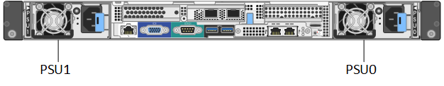

    電源單元的位置請參考下圖:
    模型 電源單元的位置
    2U 四節點NetApp HCI記憶體機箱
    圖中顯示了 2U 機箱內的電源單元。
    註 根據您擁有的節點類型(儲存或計算),機箱中的節點外觀可能會有所不同。
    H610S 底盤
    圖中顯示了 H610S 機箱內的電源單元。
