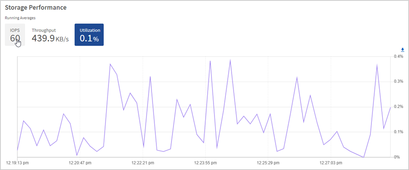

監控儲存效能
您可以使用「儲存效能」窗格來查看在不超出該資源有效性的情況下,您可以從叢集中獲得多少 IOPS 或吞吐量。儲存效能是指在延遲成為問題之前,儲存利用率達到最大值的點。
「儲存效能」窗格可協助您確定效能是否已達到如果工作負載增加效能可能會下降的程度。
此窗格中的資訊每 10 秒刷新一次,並顯示圖表上所有點的平均值。
有關相關元素 API 方法的詳細信息,請參閱"獲取集群統計信息"Element 軟體 API 文件 中的方法。
步驟
  1. 查看「儲存效能」窗格。如需查看詳細信息,請將滑鼠懸停在圖表中的點上。
    1. *IOPS*選項卡:查看目前每秒操作數。尋找數據中的趨勢或峰值。例如,如果您發現最大 IOPS 為 160K,其中 100K 是空閒或可用的 IOPS,則可以考慮向此叢集新增更多工作負載。另一方面,如果您發現只有 140K 可用,您可以考慮卸載工作負載或擴充系統。
      儲存效能 > IOPS 選項卡
    2. *吞吐量*選項卡:監控吞吐量的模式或峰值。此外,還要監控持續的高吞吐量值,這可能表示您已接近資源的最大可用性能。
      儲存效能 > 吞吐量選項卡
    3. *利用率*標籤:監控叢集層級 IOPS 利用率與可用總 IOPS 之比。
      儲存效能 > 使用率選項卡
