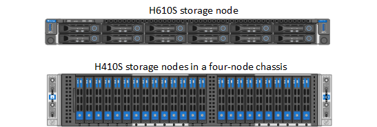

    1. 打開備用磁碟機的包裝、然後將其放在機架附近的無靜電平面上。將故障磁碟機退回NetApp時、請儲存包裝材料。以下是H610S和H410S儲存節點與磁碟機的正面視圖:
      顯示H610S和H410S儲存節點的正面視圖。

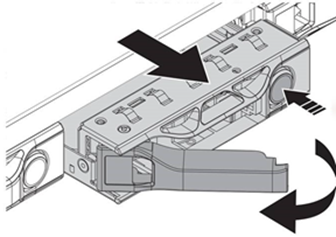

      3. 按下故障磁碟機上的釋放按鈕:
        顯示H410S儲存節點磁碟機上的釋放按鈕。
        按下釋放按鈕時、磁碟機彈簧上的CAM握把會部分開啟、而磁碟機會從中間板釋放。
