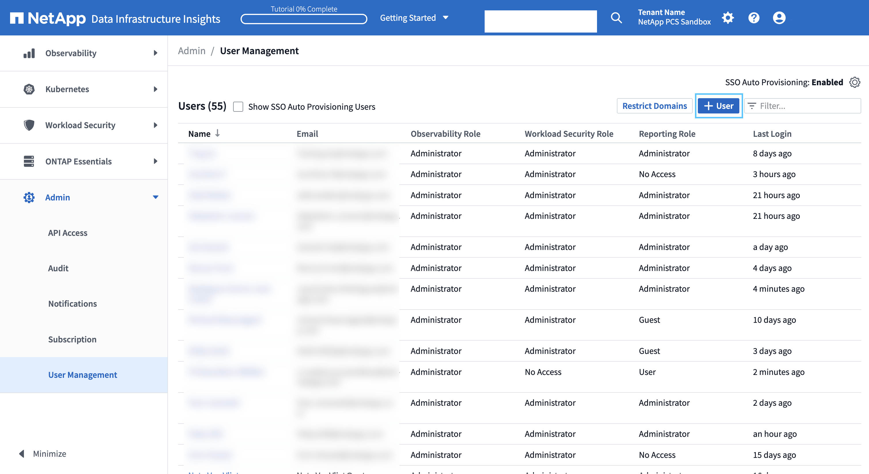

客戶可以使用「使用者管理」畫面向內部或外部使用者提供存取權限使用者按鈕選項。
顯示新增使用者選項的螢幕截圖
