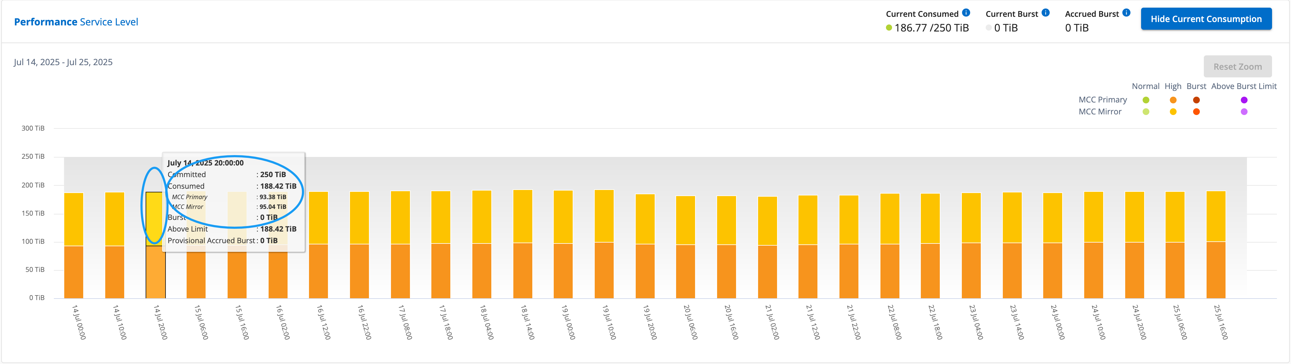

    長條圖顯示效能服務等級名稱以及該日期範圍內該效能服務等級所消耗的容量。收集的日期和時間顯示在圖表的底部。根據查詢的日期範圍,使用情況圖表顯示在 30 個資料收集點的範圍內。您可以將滑鼠遊標停留在圖表上,以查看該資料收集點的已提交、已消耗、突發和超出突發限制資料的使用情況明細。
    註 如果選擇的日期範圍少於 30 天,圖表將只顯示所選日期範圍內每天的一個資料收集點。例如,4 天的範圍將顯示 4 個資料收集點,而不是 30 個。對於任何選定的範圍,圖表底部僅顯示日期。只有當您使用下文所述的放大功能放大圖表時,時間戳才會顯示。
    長條圖顯示短期爆發,您可以使用放大功能來查看這些爆發。當出現短期爆發時,對應條形上的藍點會表示該爆發,如果沒有消耗數據,則直接在 x 軸上表示該爆發。要查看詳細信息,請單擊並按住出現藍點的條形圖或 x 軸,然後將遊標拖過圖表以選擇所需的時間間隔,然後鬆開以確認您的選擇。此操作將放大數據,提供所選時間間隔內該效能服務等級所用容量的更詳細視圖。您可以點擊“重置縮放”按鈕返回原始圖表視圖。

    您可以點選切換按鈕「顯示目前使用情況」來查看目前計費週期的消耗量、突發使用量和累積突發資料。這些詳細資訊並非基於查詢的日期範圍。
    • 目前消耗:效能服務等級定義的消耗容量(以 TiB 為單位)的指標。此欄位使用特定顏色:
      • 無色:突發或超過突發使用。
      • 灰色:無用。
      • 綠色:承諾容量的 80% 以內。
      • 琥珀色:已承諾突發容量的 80%。
    • 目前突發:指示在定義的突發限制內或以上的消耗容量。您的訂閱突發限制內的任何使用量(例如,超過承諾容量的 20%)均在突發限制內。進一步使用將被視為超出突發限制的使用。此欄位顯示特定顏色:
      • 無顏色:無爆裂使用。
      • 紅色:突發使用。
      • 紫色:超過爆發極限。
    • 累積突發容量:在目前計費週期內一個月內每個 2 分鐘間隔內累積的總突發容量(以 TiB 為單位)。

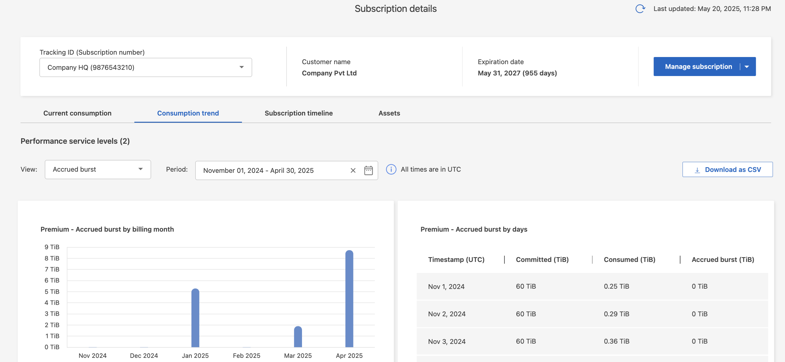

您可以透過 Console 或 Digital Advisor 檢視累計突發流量使用情況。如果您在 Console 的 Consumption trend 標籤中的 View 下拉式選單中選擇了 Accrued burst,或在 Digital Advisor 的 Consumption Trend 標籤中選擇了 Invoiced Accrued Burst 選項,則可以根據您選擇的計費週期,按月或按季度查看累計突發流量使用情況。
在 Console 中,當 Forecast 切換開關停用時,您可以檢視已開立發票的突發使用量、未開立發票的突發使用量(已累計但尚未開立帳單)以及暫定突發使用量(在目前計費期間累計但尚未開立發票)。當 Forecast 切換開關啟用時,圖表也會顯示從目前日期起未來 120 天的預計累計突發使用量。若要深入瞭解 Forecast 切換開關,請參閱 "檢視預測資料"。

您可以透過控制台或Digital Advisor查看每月或每季計費期間的每日累積突發資料使用量。在控制台中,如果您從 消費趨勢 選項卡中的 查看 下拉選單中選擇 累積突發,則 按天累計突發 表將提供詳細數據,包括時間戳、已提交、已消耗和累積突發容量。
在 Console 中,您可以透過選擇累積突發計費圖表中代表計費週期的任意長條圖來篩選表格。篩選後,表格將僅顯示所選計費週期內的日期。若要再次查看完整資料集,請使用 Clear filters 選項。如果所選週期沒有可用資料,則會顯示一則訊息,指示沒有可用資料。
註 圖表中顯示的資料取決於 Forecast 開關是否啟用。
顯示按天累計突發量的螢幕截圖

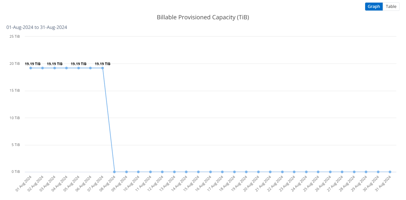

在Digital Advisor中,當您按一下顯示來自 Invoiced Accrued Burst 選項的發票資料的欄位時,您會看到長條圖下方的 Billable Provisioned Capacity 部分,其中提供圖形和表格檢視選項。預設圖表視圖以折線圖格式顯示每日累積的突發資料使用情況,顯示使用量隨時間的變化。
顯示長條圖的螢幕截圖
您也可以下載 Excel 格式的數據,包括突發狀態(已開立發票、未開立發票或暫定)和計費週期。
以折線圖顯示每日累計突發資料使用量的範例影像:
以折線圖顯示突發使用量資料的螢幕截圖
您可以透過點擊圖表右上角的「表格」選項切換到表格檢視。表格檢視提供詳細的每日使用指標,包括效能服務等級、時間戳記、承諾容量、消耗容量和可計費配置容量。您還可以產生 CSV 格式的這些詳細資訊的報告以供將來使用和比較。
