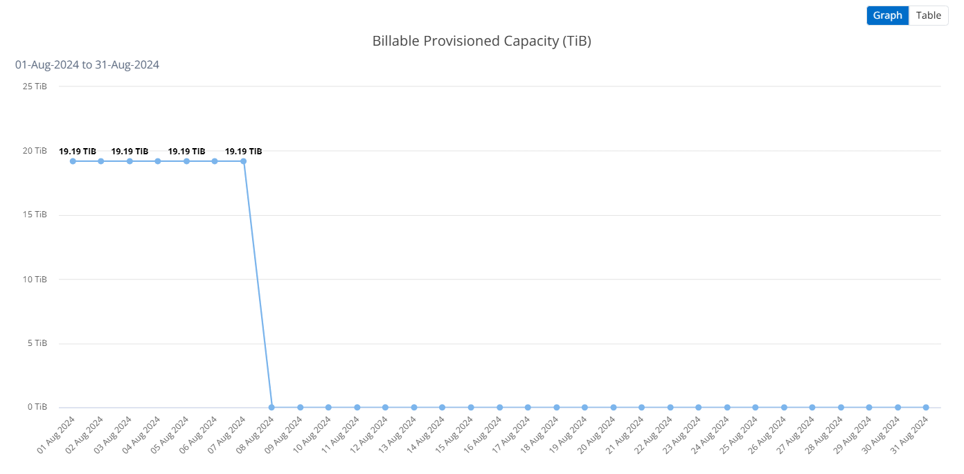

在 Digital Advisor 中,當您按一下顯示「Invoiced Accrued Burst」選項的發票資料的欄位時,您會看到長條圖下方的「可計費預配置容量」部分,其中提供圖形和表格檢視選項。預設圖表檢視會以折線圖格式顯示每日累積的突發資料使用量,顯示使用量隨時間而變化。
顯示長條圖的螢幕擷取畫面
在折線圖中顯示每日累積突發資料使用量的範例影像:
以折線圖格式顯示突發使用資料的螢幕擷取畫面
