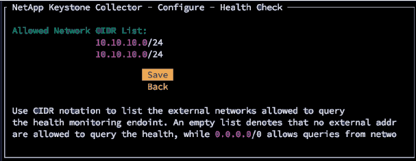

  • 403:表示查詢健康狀態的 HTTP 用戶端不在_允許_清單中,該清單是允許的網路 CIDR 清單。對於此狀態,不會傳回任何健康資訊。
    allow 清單使用網路 CIDR 方法來控制哪些網路設備被允許查詢Keystone健康系統。如果您收到 403 錯誤,請從 * Keystone Collector 管理 TUI > 設定 > 健康監控* 將您的監控系統新增至_允許_清單。
    允許的網路cidrs

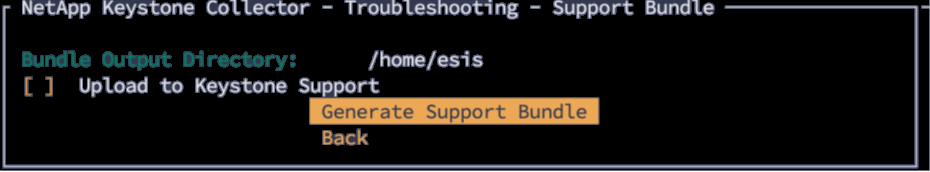

產生並收集支援包
要解決Keystone Collector 的問題,您可以與NetApp支援人員合作,他們可能會要求 .tar 檔案。您可以透過Keystone Collector 管理 TUI 公用程式產生此文件。
請依照下列步驟產生 .tar 檔案:
  1. 前往*故障排除>產生支援包*。
  2. 選擇儲存包的位置,然後按一下「產生支援包」。
    產生支援包
    這個過程創造了 `tar`位於上述位置的軟體包可以與NetApp共享,以便解決問題。
