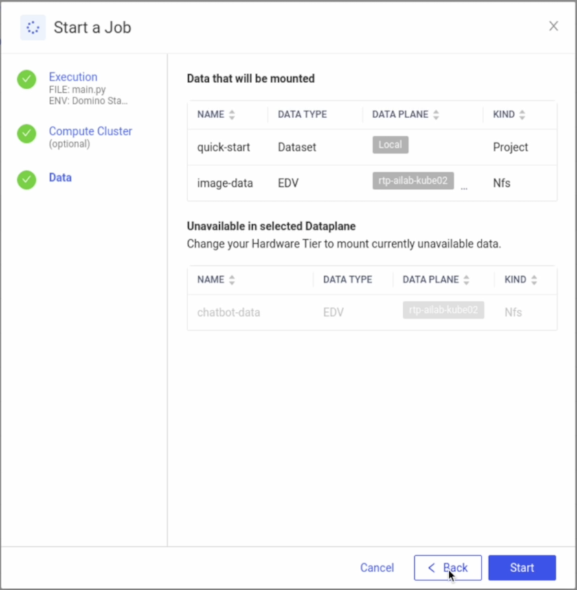

現在,您將能夠在目標資料平面啟動作業和工作區時掛載FlexCache卷,如以下螢幕截圖所示。
在建立FlexCache磁碟區之前
此圖顯示輸入/輸出對話框或表示書面內容
將FlexCache磁碟區暴露給 Domino 之後
此圖顯示輸入/輸出對話框或表示書面內容
