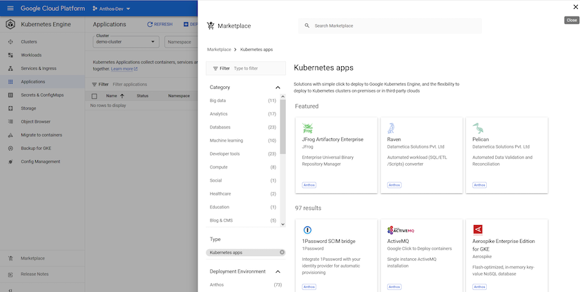

  2. 從左側選單中選擇應用程序,選擇頂部的三個點選項選單,然後選擇從市場部署,這將打開一個新窗口,您可以從中從 Google Cloud 市場中選擇一個應用程式。
    應用市場

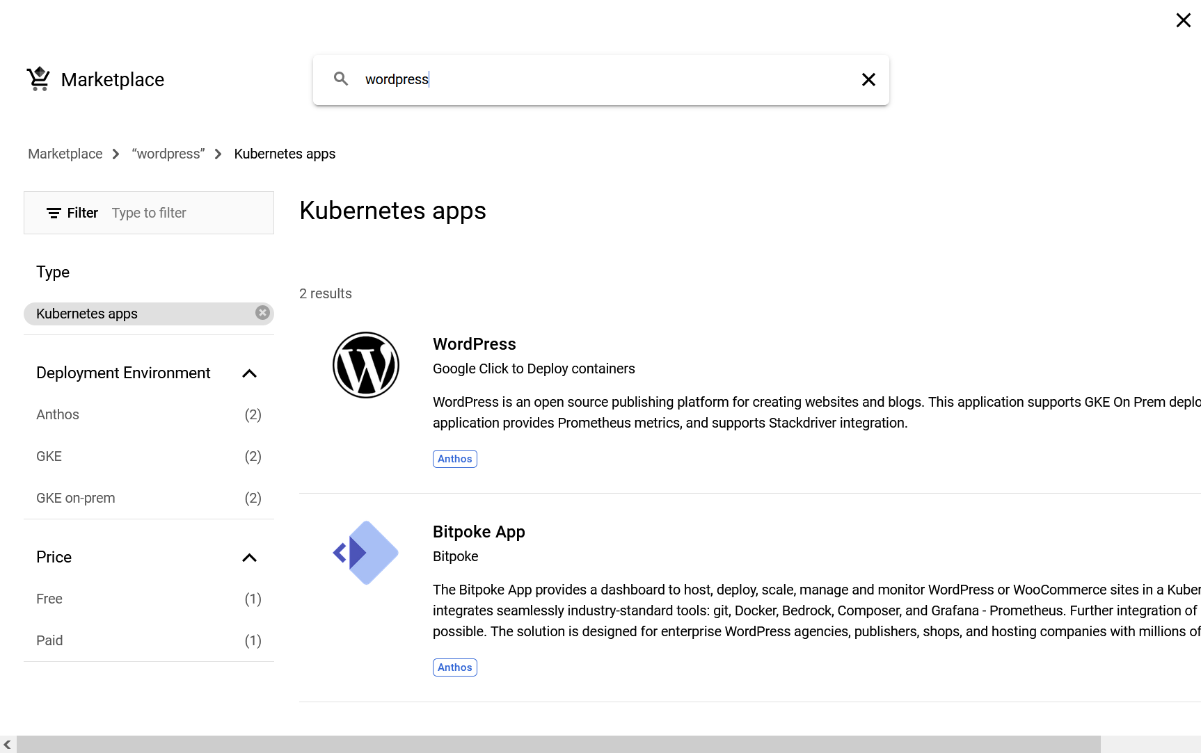

  3. 搜尋您想要安裝的應用程序,在本例中為 WordPress。
    搜尋 WordPress

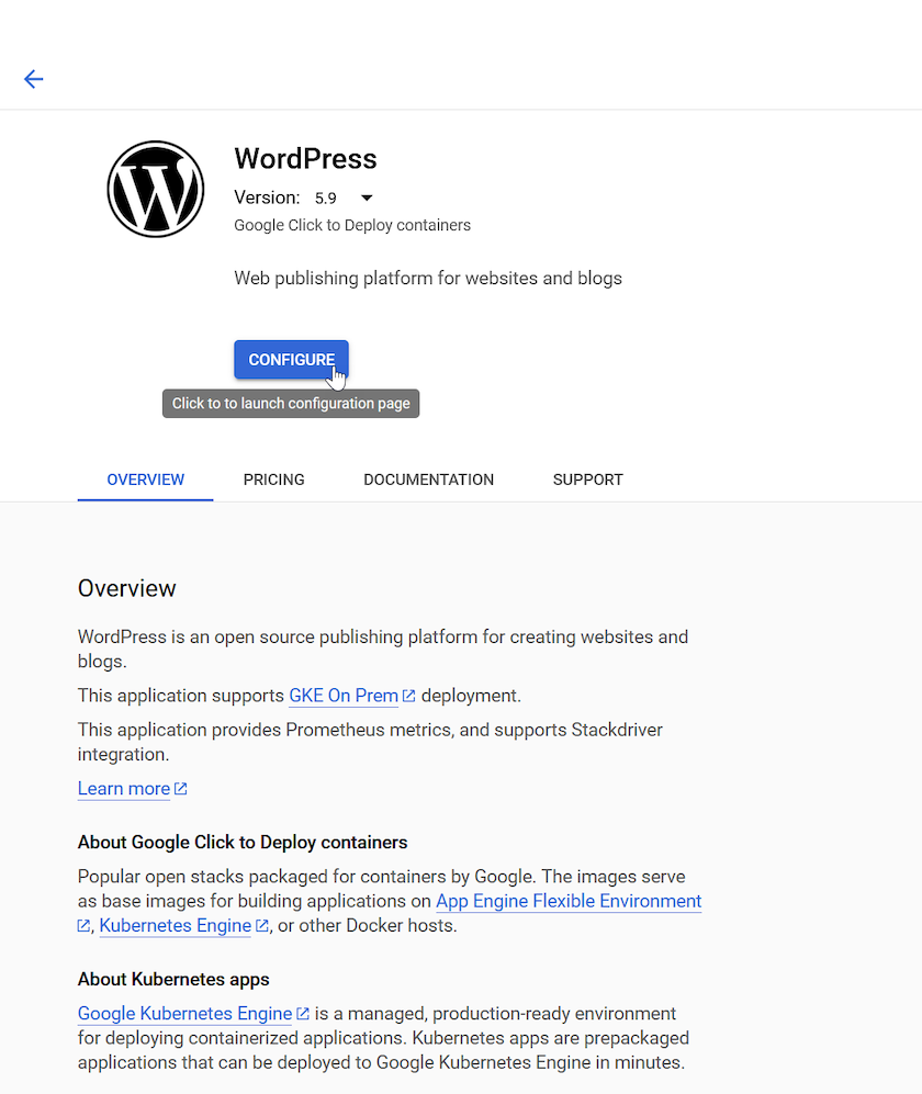

  4. 選擇 WordPress 應用程式後,將顯示概覽畫面。點選配置按鈕。
    WordPress 概覽畫面

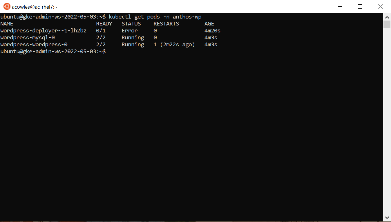

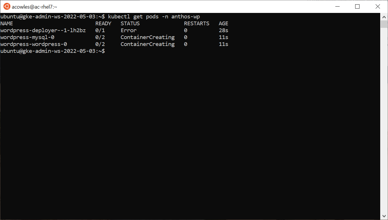

  7. 透過執行命令來獲取應用程式命名空間中的 pod 信息,可以使用 CLI 檢查應用程式部署時的狀態: kubectl get pods -n anthos-wp 。
    Kubectl 取得 Pod
    註 請注意,此螢幕截圖中有一個部署程式容器處於錯誤狀態。這是正常的。此 pod 是 Google Cloud Console 用來部署應用程式的輔助 pod,它會在其他 pod 開始初始化過程後自行終止。

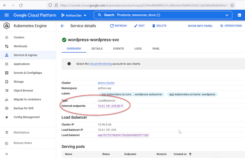

使用 Google Cloud Console
您可以使用 Google Cloud Console 公開應用程序,並在瀏覽器中編輯服務的 YAML 輸出以設定可公開存取的 IP。為此,請執行以下步驟:
  1. 在 Google Cloud Console 中,點選左側選單中的服務和入口。
    服務和入口
  2. 點選 `wordpress-wordpress-svc`服務。這將打開服務詳情畫面。點擊頂部的“編輯”按鈕。
    編輯服務詳情
  3. 開啟「編輯服務詳細資料」頁面,其中包含該服務的 YAML 資訊。向下滾動直到看到 spec:`部分和 `type:`值,設定為 `ClusterIP。將此值變更為 `LoadBalancer`並點選儲存按鈕。
    類型 ClusterIP 值
    類型負載平衡器值
  4. 當您返回服務詳情頁面時, `Type:`現在列出 `LoadBalancer`和 `External endpoints:`欄位列出了從 MetalLB 池分配的 IP 位址以及應用程式可存取的連接埠。
    服務詳情最終版

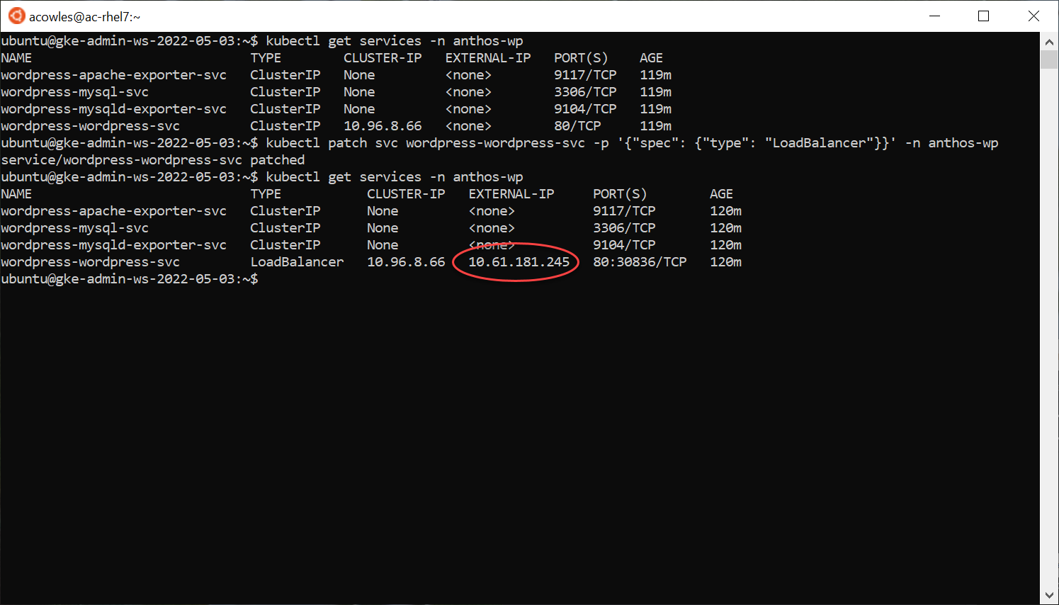

使用 Kubectl 修補服務
您可以使用 CLI 和 `kubectl patch`命令來修改您的部署並設定可公開存取的 IP。為此,請完成以下步驟:

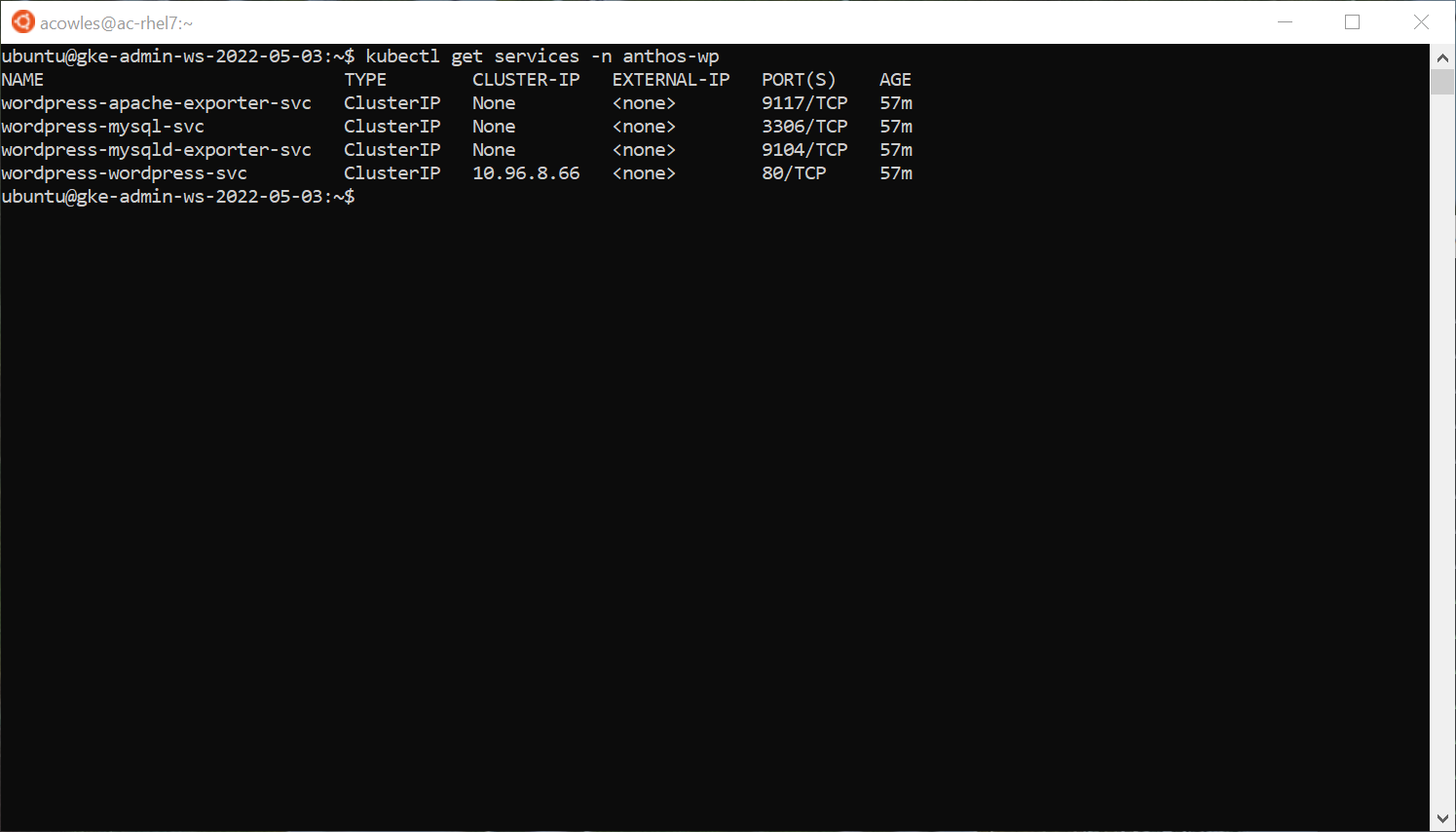

  1. 使用以下命令列出與命名空間中的 Pod 關聯的服務 `kubectl get services -n anthos-wp`命令。
    清單服務
  2. 修改服務類型 `ClusterIP`鍵入 `Loadbalancer`使用以下命令:
    kubectl patch svc wordpress-wordpress-svc -p '{"spec": {"type": "LoadBalancer"}}' -n anthos-wp'.
    此新服務類型會自動從 MetalLB 池中指派一個可用的 IP 位址。
    將服務修補為 LoadBalancer 類型

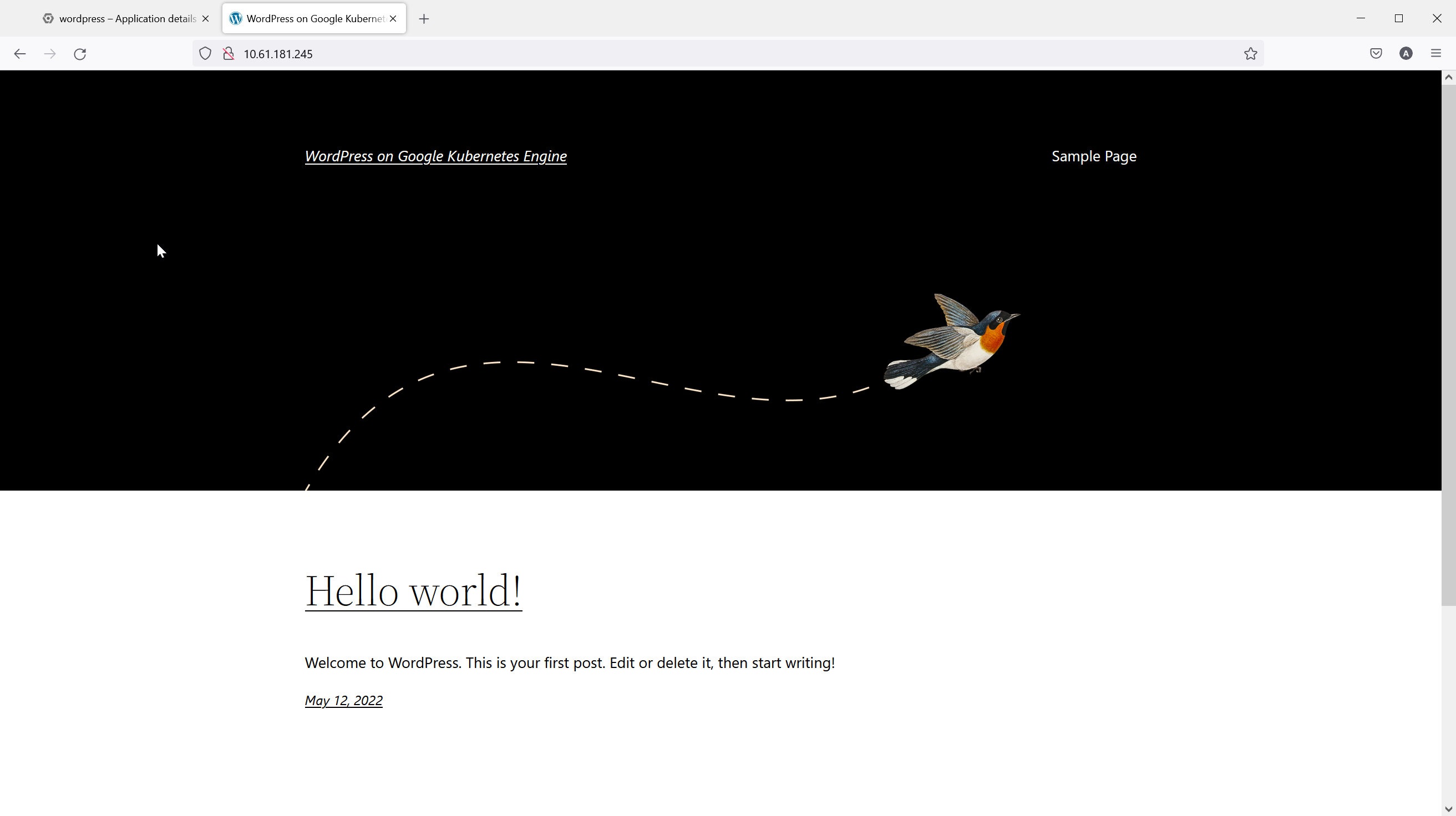

在暴露的外部IP上存取應用程式
現在您已經透過可公開存取的 IP 位址公開了應用程序,您可以使用瀏覽器存取您的 WordPress 實例。
瀏覽器中的 WordPress
