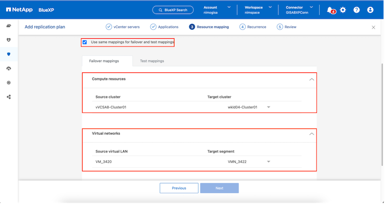

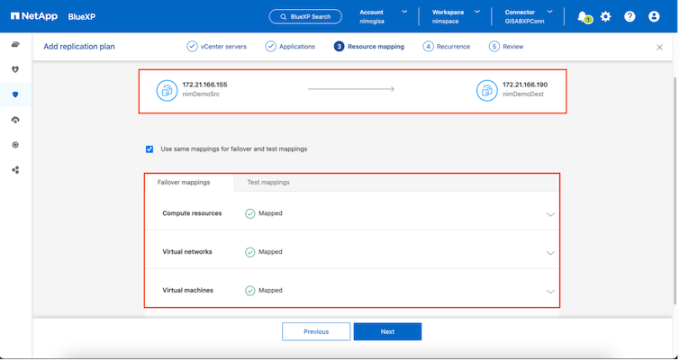

選擇資源組後,建立故障轉移對映。在此步驟中,指定來源環境中的資源如何對應到目標。這包括運算資源、虛擬網路。IP 自訂、前腳本和後腳本、啟動延遲、應用程式一致性等。有關詳細信息,請參閱"建立複製計劃"
此圖顯示輸入/輸出對話框或表示書面內容
註 預設情況下,測試和故障轉移操作使用相同的映射參數。若要為測試環境設定不同的映射,請取消勾選方塊後選擇測試映射選項,如下所示:
此圖顯示輸入/輸出對話框或表示書面內容
資源映射完成後,按一下下一步。

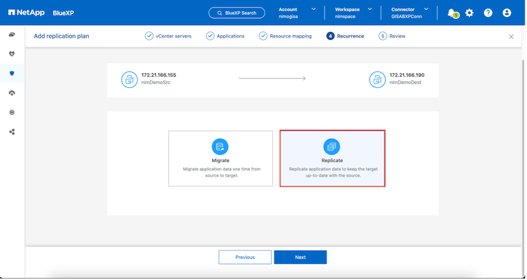

選擇重複類型。簡單來說,選擇遷移(使用故障轉移的一次性遷移)或重複連續複製選項。在本演練中,選擇了「複製」選項。
此圖顯示輸入/輸出對話框或表示書面內容

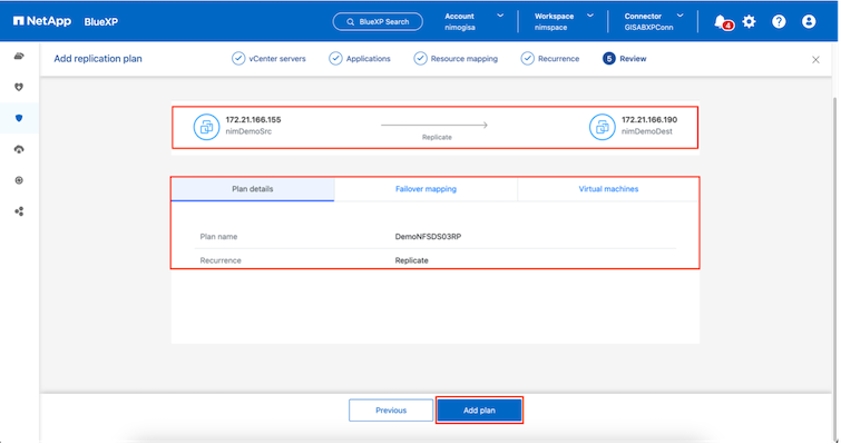

完成後,檢查已建立的映射,然後按一下*新增計劃*。

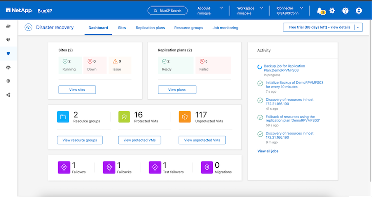

使用BlueXP disaster recovery儀表板,可以自信地評估災難復原站點和複製計畫的狀態。這使管理員能夠快速識別健康、斷開連接或降級的站點和計劃。
此圖顯示輸入/輸出對話框或表示書面內容
這為處理量身定制的災難復原計劃提供了強大的解決方案。當發生災難並決定啟動 DR 站點時,可以按計劃進行故障轉移或單擊按鈕進行故障轉移。
