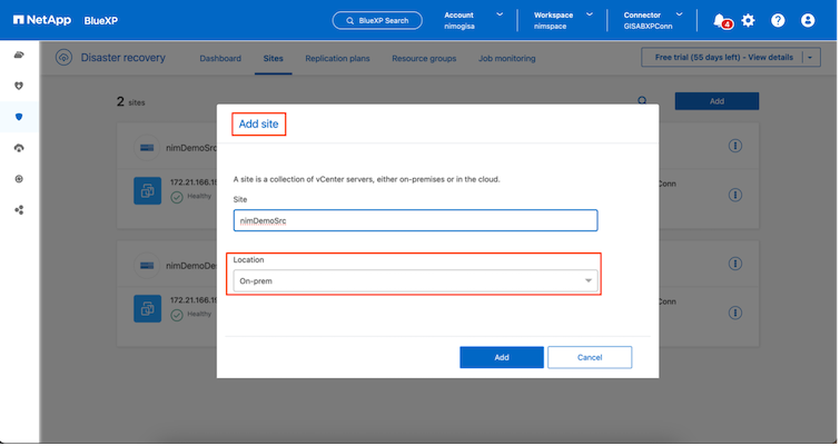

準備災難復原的第一步是發現並將內部部署 vCenter 和儲存資源新增至BlueXP disaster recovery。
註 確保ONTAP儲存系統已新增至畫布內的工作環境。開啟BlueXP控制台並從左側導覽中選擇 保護 > 災難復原。選擇*發現 vCenter 伺服器*或使用頂部選單,選擇*網站 > 新增 > 新增 vCenter*。
此圖顯示輸入/輸出對話框或表示書面內容
新增以下平台:
  • 來源。本機 vCenter。
此圖顯示輸入/輸出對話框或表示書面內容
  • 目的地。VMC SDDC vCenter。
此圖顯示輸入/輸出對話框或表示書面內容
一旦新增了 vCenter,就會觸發自動發現。

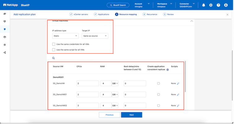

選擇資源組後,建立故障轉移對映。在此步驟中,指定來源環境中的資源如何對應到目標。這包括運算資源、虛擬網路。IP 自訂、前腳本和後腳本、啟動延遲、應用程式一致性等。有關詳細信息,請參閱"建立複製計劃"
此圖顯示輸入/輸出對話框或表示書面內容
註 預設情況下,測試和故障轉移操作使用相同的映射參數。若要對測試環境套用不同的映射,請取消選取複選框後選擇測試映射選項,如下所示:
此圖顯示輸入/輸出對話框或表示書面內容
資源映射完成後,按一下下一步。

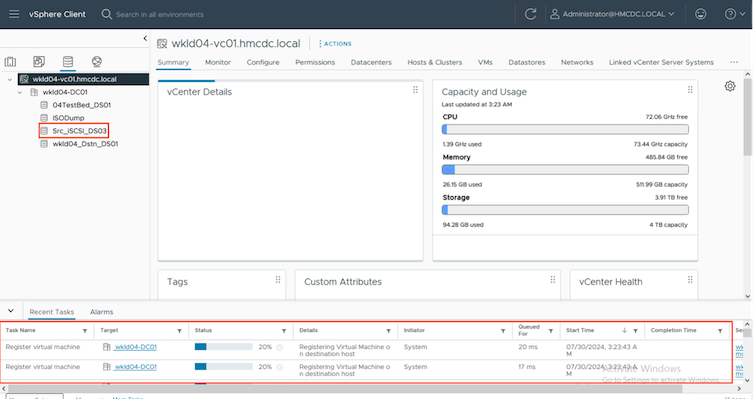

當真正的災難事件發生時, BlueXP disaster recovery將執行以下步驟:
  1. 中斷站點之間的SnapMirror關係。
  2. 重新簽署後掛載 VMFS 資料儲存磁碟區以供立即使用。
  3. 註冊虛擬機
  4. 啟動虛擬機
此圖顯示輸入/輸出對話框或表示書面內容
