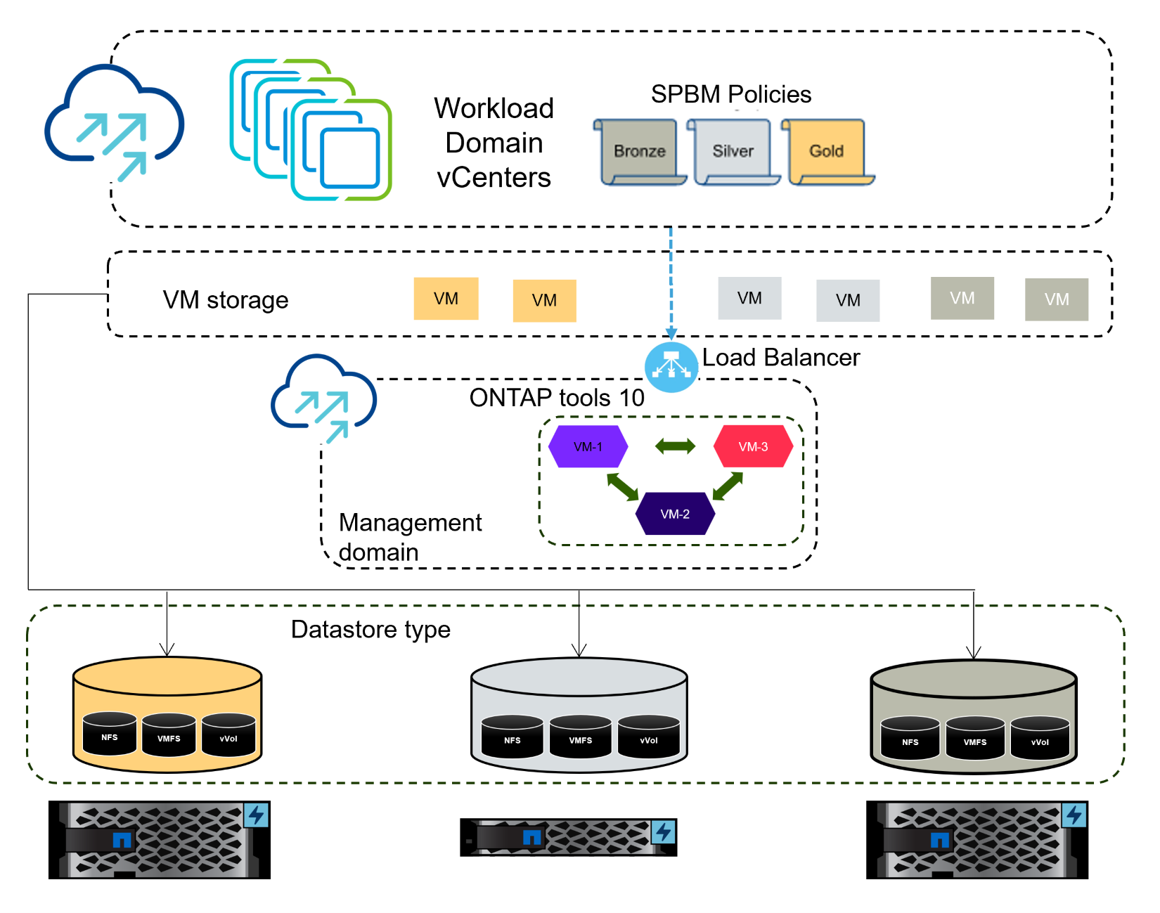

下圖顯示了ONTAP tools for VMware vSphere的架構元件。
otv10架構

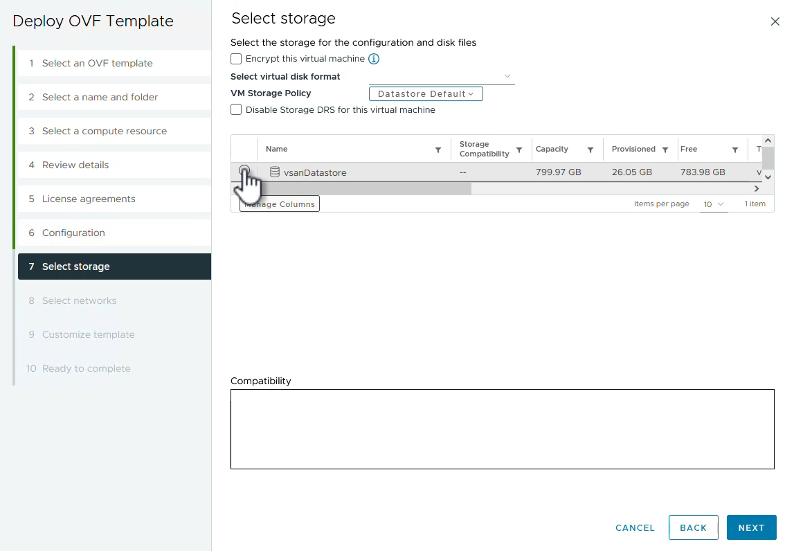

  4. 在 部署 OVF 範本 精靈中,按一下 本機檔案 單選按鈕,然後選擇上一個步驟下載的ONTAP工具 OVA 檔案。
    選擇 OVA 文件
  5. 對於精靈的第 2 步到第 5 步,選擇 VM 的名稱和資料夾,選擇計算資源,查看詳細信息,然後接受許可協議。
  6. 對於配置和磁碟檔案的儲存位置,選擇本機資料儲存或 vSAN 資料儲存。
    選擇 OVA 文件

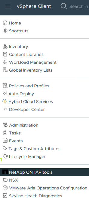

  9. 若要驗證安裝,請登入 vSphere 用戶端並從左側選單中選擇 * NetApp ONTAP工具 *。
    存取ONTAP工具插件

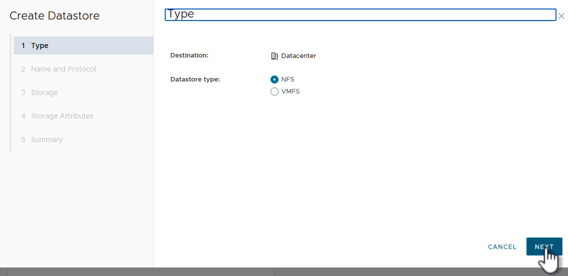

使用ONTAP工具 10 建立 NFS 資料儲存庫
完成以下步驟以使用ONTAP工具 10 部署在 NFS 上執行的ONTAP資料儲存庫。
  1. 在 vSphere 用戶端中,導覽至儲存清單。從 ACTIONS 選單中,選擇 * NetApp ONTAP工具 > 建立資料儲存*。
    ONTAP工具 - 建立資料儲存庫
  2. 在建立資料儲存精靈的「類型」頁面上,按一下「NFS」單選按鈕,然後按一下「下一步」繼續。
    選擇資料儲存類型

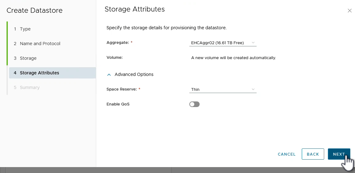

  5. 在「儲存屬性」頁面上,選擇要使用的儲存聚合,以及可選的進階選項,例如空間預留和服務品質。按一下“下一步”繼續。
    儲存屬性頁面

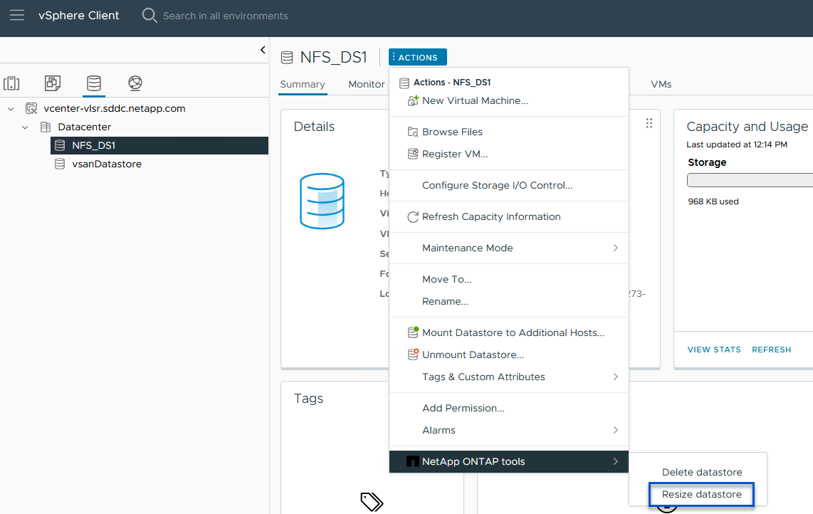

使用ONTAP工具 10 調整 NFS 資料儲存庫的大小
完成以下步驟,使用ONTAP工具 10 調整現有 NFS 資料儲存庫的大小。
  1. 在 vSphere 用戶端中,導覽至儲存清單。從 ACTIONS 選單中,選擇 * NetApp ONTAP tools > Resize datastore*。
    選擇調整資料儲存大小
  2. 在「調整資料儲存大小」精靈中,填寫資料儲存的新大小(以 GB 為單位),然後按一下「調整大小」繼續。
    調整資料儲存區大小精靈
  3. 在「最近任務」窗格中監控調整大小作業的進度。
    最近任務窗格
