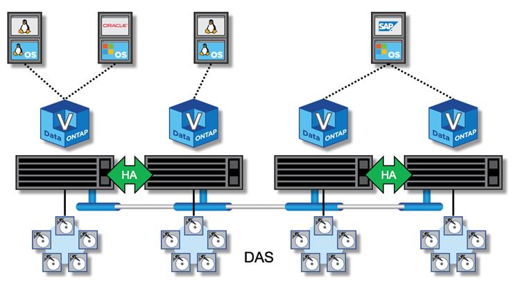

使用本機附加儲存設備的四節點 ONTAP Select 叢集 使用本機附加儲存設備的四節點 ONTAP Select 叢集
  • 四節點 ONTAP Select 叢集由兩個 HA 配對組成。六節點、八節點、十節點和十二節點叢集分別由三個、四個、五個和六個 HA 配對組成。在每個 HA 配對內,每個叢集節點上的資料集合體都會進行同步鏡射,因此在發生容錯移轉時,不會遺失任何資料。
  • 使用 DAS 儲存時,一台實體伺服器上只能存在一個 ONTAP Select 執行個體。ONTAP Select 需要對系統本機 RAID 控制器擁有非共用存取權,並且旨在管理本機連接的磁碟,如果沒有與儲存裝置的實體連接,則無法實現此功能。
