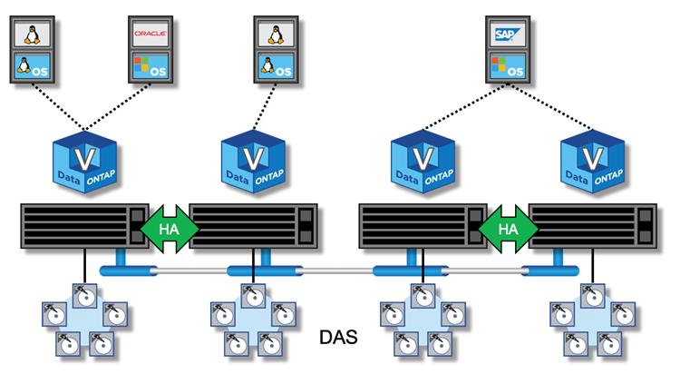

使用本地連接儲存的四節點ONTAP Select叢集 使用本地連接儲存的四節點ONTAP Select集群
  • 四節點ONTAP Select集群由兩個 HA 對組成。六節點和八節點群集分別由三個和四個 HA 對組成。在每個 HA 對中,每個叢集節點上的資料聚合都會同步鏡像,因此即使發生故障轉移,也不會遺失資料。
  • 使用 DAS 儲存時,實體伺服器上只能存在一個ONTAP Select實例。 ONTAPONTAP Select需要對系統的本機 RAID 控制器進行非共用訪問,並且旨在管理本機連接的磁碟,而如果沒有與儲存裝置的實體連接,則無法實現這一點。
