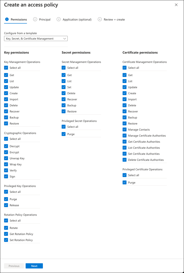

  7. 在 從範本設定 下,選取下拉式選單,然後選取 金鑰、機密和憑證管理 範本。
  8. 選擇每個下拉權限選單(金鑰、秘密、憑證),然後在選單清單頂部選擇全選以選擇所有可用的權限。您應該:
    • 關鍵權限:已選擇 20 個
    • 秘密權限:已選擇 8 個
    • 憑證權限:已選擇 16 個
      建立存取策略的螢幕截圖,其中顯示了建立存取策略所需的所有權限選擇

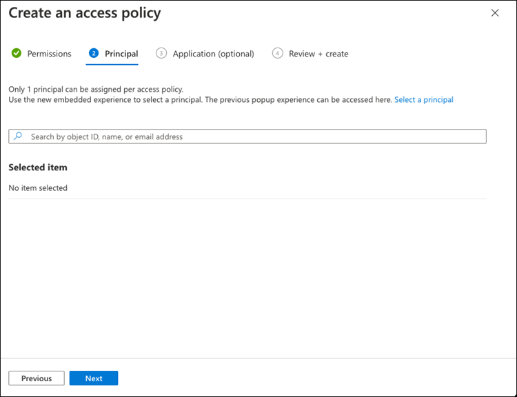

  9. 選取 下一步 以選取您在 Azure 應用程式註冊 中建立的 Principal Azure 註冊應用程式。選取 下一步。
    註 每個策略只能分配一個主體。
    建立存取策略主體標籤的螢幕截圖

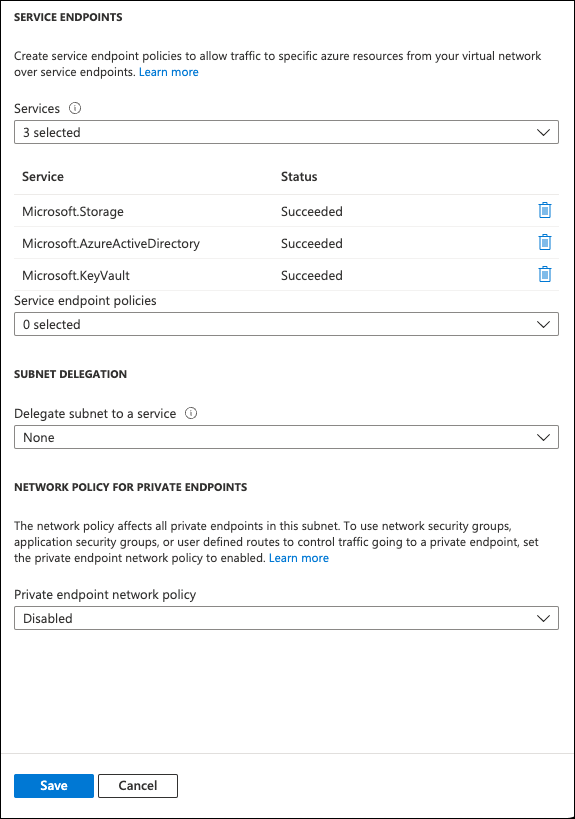

建立 Azure Active Directory 端點(僅限 HA)
  1. 僅當您為 HA Cloud Volumes ONTAP系統設定 Azure Key Vault 時才需要此程序。
  2. 在 Azure 入口網站中導覽至虛擬網路。
  3. 選擇部署Cloud Volumes ONTAP系統的虛擬網絡,然後選擇頁面左側的子網選單。
  4. 從清單中選擇Cloud Volumes ONTAP部署的子網路名稱。
  5. 導航至服務端點標題。在下拉式選單中,選擇以下內容:
    • Microsoft.AzureActiveDirectory
    • Microsoft.KeyVault
    • Microsoft.Storage(可選)
      服務端點的螢幕截圖顯示了三個選定的服務
  6. 選擇儲存來捕獲您的設定。
