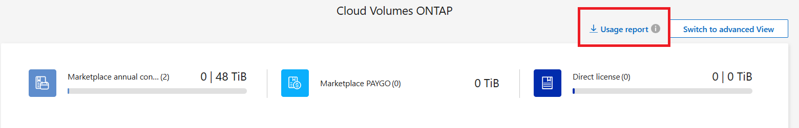

下載使用情況報告
您可以從 Console 下載四份使用量報告。這些使用量報告提供您訂閱的容量詳情,並說明您如何為 Cloud Volumes ONTAP 訂閱中的資源付費。這些可下載的報告記錄了特定時間點的資料,並且可以輕鬆地與他人共享。
快照顯示 Cloud Volumes ONTAP 容量型授權頁面,並反白顯示使用情況報告按鈕。
以下報告可供下載。所示容量值單位為 TiB。

  1. 從左側導覽窗格中,選取 Administration > Licenses and subscriptions。
  2. 在「概覽」標籤上,從 Cloud Volumes ONTAP 圖格中選取「檢視」。
  3. 選擇 Usage report。
    使用量報告已下載。
  4. 開啟下載的檔案即可存取報告。
