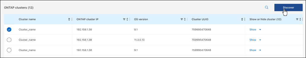

  2. 在 Discoverable systems 頁面上,選擇本機ONTAP的 發現。
    Discoverable systems頁面的螢幕截圖,其中顯示了 12 個未發現的本地ONTAP叢集。
  3. 選擇一個集群,然後選擇*發現*。
