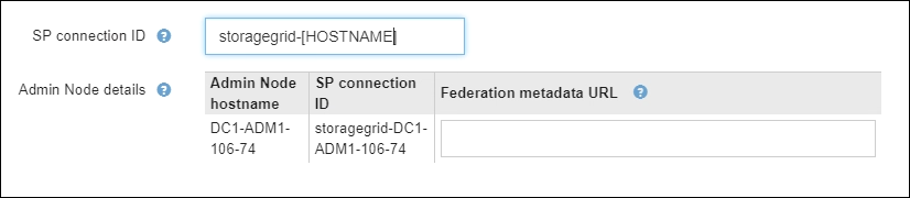

    2. 在服務提供者 (SP ) 部分中,指定StorageGRID的 * SP連線 ID *。此值控制您在 PingFederate 中為每個SP連線使用的名稱。
      • 例如,如果您的網格只有一個管理節點,且您不打算在將來新增更多管理節點,請輸入 SG`或者 `StorageGRID。
      • 如果您的網格包含多個管理節點,請包含字串 [HOSTNAME]`在標識符中。例如, `SG-[HOSTNAME] 。這將產生一個表,根據節點的主機名稱顯示系統中每個管理節點的SP連線 ID。
        單一登入
      註 您必須為StorageGRID系統中的每個管理節點建立一個SP連線。每個管理節點都有一個SP連接,可確保使用者可以安全地登入和登出任何管理節點。

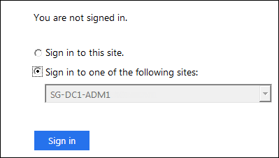

  3. 若要確認您可以使用 SSO 登入StorageGRID,請選擇 Sign in下列網站之一,選擇主管理節點的信賴方標識符,然後選擇 Sign in。
    在 SSO 沙盒模式下測試依賴方信任
  4. 輸入您的聯合用戶名和密碼。
    • 如果 SSO 登入和登出操作成功,則會顯示成功訊息。
      SSO認證和註銷測試成功訊息
    • 如果 SSO 操作不成功,則會顯示錯誤訊息。解決問題,清除瀏覽器的 cookie,然後重試。
