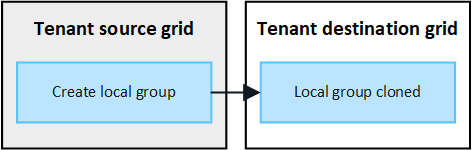

克隆在來源網格上建立的本機群組
建立租用戶帳戶並將其複製到目標網格後, StorageGRID會自動將您新增至租用戶來源網格的任何本機群組複製到租用戶的目標網格。
原始群組及其複製都具有相同的存取模式、群組權限和 S3 群組原則。有關說明,請參閱"為 S3 租用戶建立群組"。
該圖顯示了本地群組從來源網格克隆到目標網格
註 將群組複製到目標網格時,不會包括在來源網格上建立本機群組時選擇的任何使用者。因此,在創建群組時不要選擇使用者。相反,在建立使用者時選擇群組。

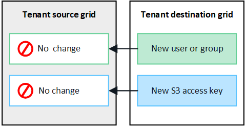

新增到目標網格的群組和使用者未被克隆
克隆僅從租戶的來源網格發生到租戶的目標網格。如果您在租用戶的目標網格上建立或匯入群組和用戶, StorageGRID將不會將這些項目複製回租戶的來源網格。
此圖顯示目標網格上的詳細資訊未複製到來源網格

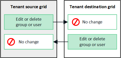

已編輯或刪除的群組、使用者和存取金鑰不會被克隆
僅當您建立新的群組和使用者時才會發生複製。
如果您在任一網格上編輯或刪除群組、使用者或存取金鑰,您的變更將不會被複製到另一個網格。
圖像顯示已編輯或刪除的詳細資訊未被克隆
