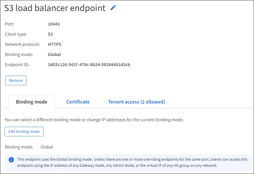

檢視並編輯負載平衡器端點
您可以檢視現有負載平衡器端點的詳細資訊,包括安全端點的憑證中繼資料。您也可以變更端點的某些設定。
  • 若要檢視所有負載平衡器端點的基本資訊,請審查負載平衡器端點頁面上的表格。
  • 若要檢視特定端點的所有詳細資訊(包括憑證中繼資料),請在表格中選擇該端點的名稱。顯示的資訊會根據端點類型及其組態方式而有所不同。
    負載平衡器端點詳情
  • 若要編輯端點,請使用負載平衡器端點頁面上的 Actions 功能表。
    註 如果在編輯管理介面端點的連接埠時失去對 Grid Manager 的存取,請更新 URL 和連接埠以重新取得存取權限。
    提示 編輯端點後,可能需要等待最多 15 分鐘才能將變更套用到所有節點。

    編輯端點綁定模式
    1. 選取端點的核取方塊。
    2. 選取 Actions > Edit endpoint binding mode。
    3. 視需要更新繫結模式。
    4. 選擇 Save changes 。
    1. 選擇端點名稱以顯示詳細資訊。
    2. 選取 Edit binding mode。
    3. 視需要更新繫結模式。
