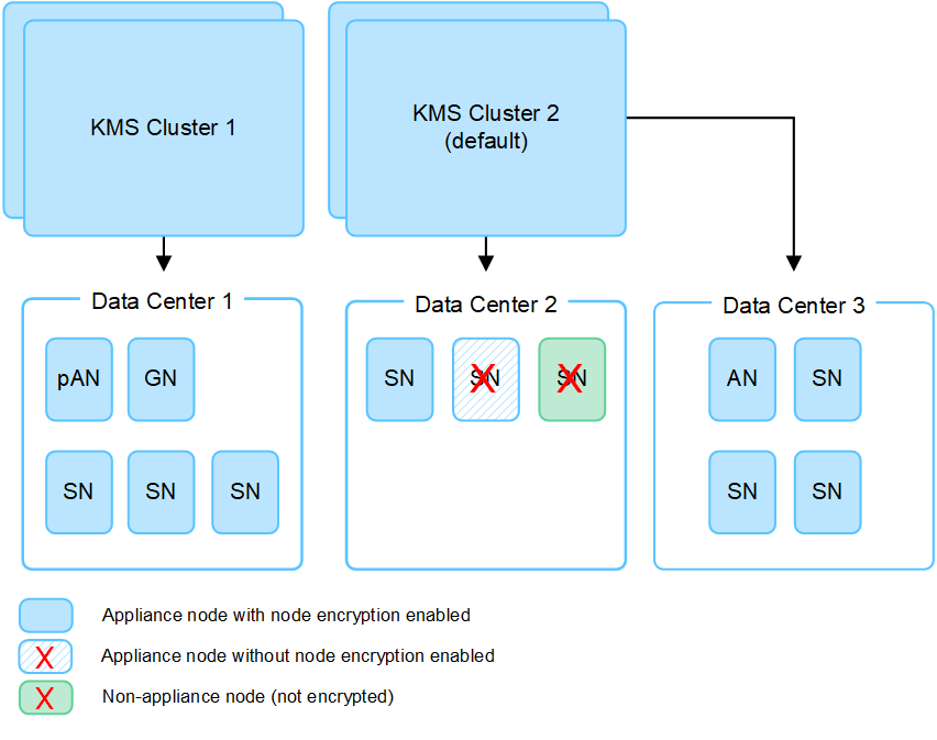

您可以設定一個或多個外部金鑰管理伺服器,為 StorageGRID 系統中的應用裝置節點提供加密金鑰。每個 KMS 為單一站台或站台群組內的 StorageGRID 應用裝置節點提供單一加密金鑰。
StorageGRID 支援使用 KMS 叢集。每個 KMS 叢集包含多個複製的金鑰管理伺服器,這些伺服器共用組態設定和加密金鑰。建議使用 KMS 叢集進行金鑰管理,因為它能提高高可用度組態的故障轉移能力。
例如,假設您的 StorageGRID 系統有三個資料中心站台。您可以設定一個 KMS 叢集,為資料中心 1 的所有應用裝置節點提供金鑰,並設定第二個 KMS 叢集,為所有其他站台的所有應用裝置節點提供金鑰。當您新增第二個 KMS 叢集時,可以為資料中心 2 和資料中心 3 設定預設 KMS。
請注意,KMS 不能用於非應用裝置節點,也不能用於安裝期間未啟用 Node Encryption 設定的任何應用裝置節點。
每個站台的 KMS
