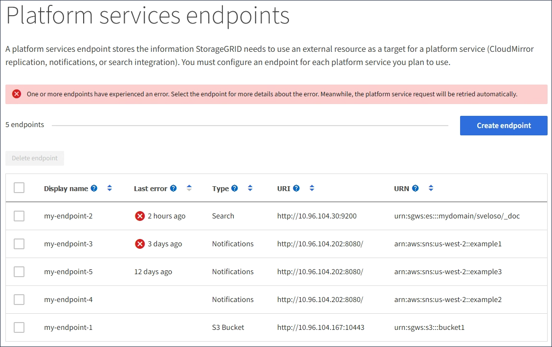

現有端點存在問題
如果 StorageGRID 嘗試連線到現有端點時發生錯誤,則會在 Tenant Manager 的儀表板上顯示一則訊息。
儀表板的端點錯誤訊息
租用戶使用者可以前往「端點」頁面,查看每個端點的最新錯誤訊息,並確認錯誤發生的時間。「上次錯誤」欄位顯示每個端點的最新錯誤訊息,並指示錯誤發生的時間。包含 紅色 X 圖示 圖示的錯誤表示過去 7 天內發生的錯誤。
端點頁面快照,顯示「上次錯誤」列
註 「上次錯誤」欄位中的某些錯誤訊息可能包含括號內的日誌 ID。網格系統管理員或技術支援可以使用此 ID 在 bycast.log 中找到有關該錯誤的更多詳細資訊。
如果您已在儲存節點和平台服務端點之間設定了 "儲存設備 Proxy",則當您的 Proxy 服務不允許來自 StorageGRID 的訊息時,可能會發生錯誤。若要解決這些問題,請檢查 Proxy 伺服器的設定,確保與平台服務相關的訊息未被封鎖。

如果過去 7 天內發生任何端點錯誤,Tenant Manager 中的儀表板會顯示警示訊息。您可以前往端點頁面,檢視有關該錯誤的更多詳細資料。

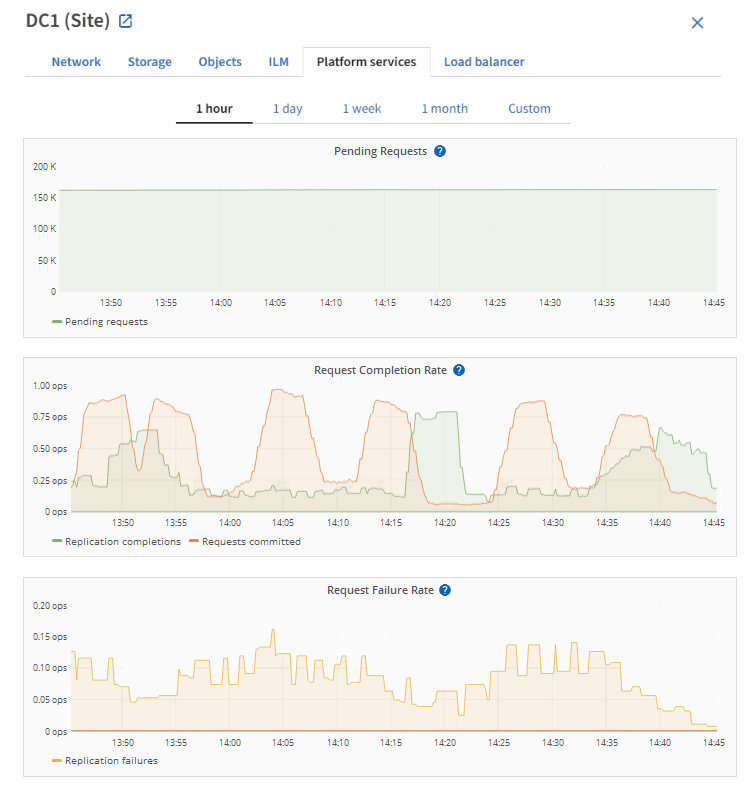

檢視平台服務的請求故障率:
  1. 選取 Nodes 。
  2. 選擇 site > 平台服務。
  3. 檢視請求錯誤率圖表。
