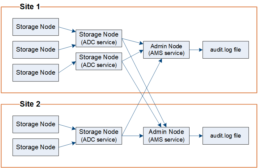

稽核訊息流程
當 StorageGRID 設定為 管理節點/本機節點 或 管理節點和外部 syslog 伺服器 時,管理節點會處理稽核訊息;此外,具有管理網域控制器 (ADC) 服務的儲存節點也會處理稽核訊息。
如稽核訊息流程圖所示,每個 StorageGRID 節點會將其稽核訊息傳送至資料中心站台的某個 ADC 服務。每個站台上安裝的前三個儲存節點會自動啟用 ADC 服務。
反過來,每個 ADC 服務充當中繼,並將其收集的稽核訊息傳送到 StorageGRID 系統中的每個管理節點,使每個管理節點獲得完整的系統活動記錄。
每個 Admin Node 都會將稽核訊息儲存在文字日誌檔中;作用中的日誌檔命名為 audit.log。
概述稽核訊息通過中繼器流程的圖表

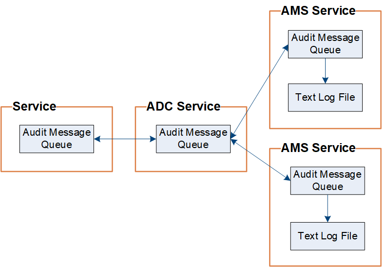

StorageGRID 使用複製和刪除程序來確保在將稽核訊息寫入稽核日誌之前不會遺失任何稽核訊息。
當節點產生或轉送稽核訊息時,該訊息會儲存在網格節點系統磁碟上的稽核訊息佇列中。稽核訊息佇列中會一直保留該訊息的複本,直到該訊息被寫入 Admin Node 的 /var/local/audit/export 目錄中的稽核日誌檔為止。這有助於防止稽核訊息在傳輸過程中遺失。
此圖表總結了 AMS 收到稽核訊息的情況。
