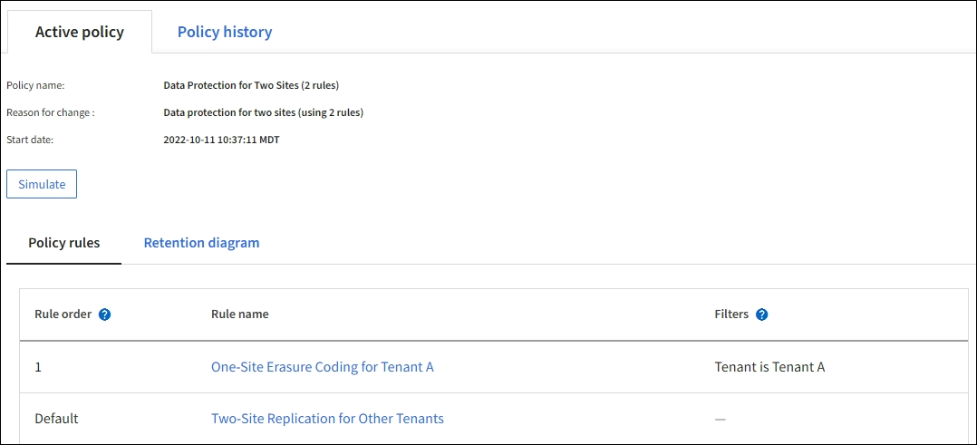

主動式 ILM 原則範例 6:兩個站台的資料保護
在此範例中,作用中的 ILM 原則最初是為雙站台 StorageGRID 系統所設計,並使用兩個 ILM 規則。
範例 ILM 原則 6 主動原則
在此 ILM 原則中,屬於租戶 A 的物件在單一站台上透過 2+1 銷毀編碼進行保護,而屬於所有其他租戶的物件則使用 2 複本複寫在兩個站台上進行保護。
