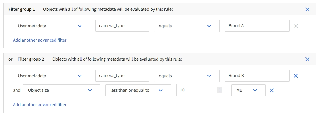

使用多個條目可讓您精確控制符合的物件。在下列範例中,此規則適用於 camera_type 使用者中繼資料值為 Brand A 或 Brand B 的物件。但是,該規則僅適用於小於 10 MB 的 Brand B 物件。
用戶中繼資料的進階篩選範例
