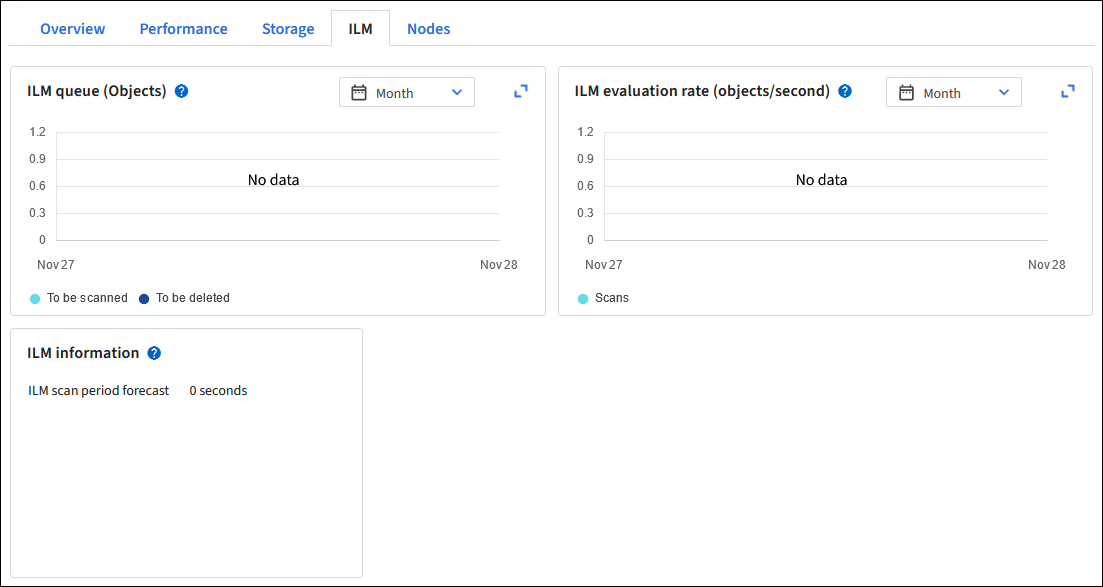

檢視 ILM 計量
您可以檢視 ILM 的計量,例如佇列中的物件數量和評估率。您可以監控這些計量來確定系統效能。較大的佇列或評估率可能表示系統無法跟上擷取速度、用戶端應用程式的負載過高,或存在某些異常情況。
步驟
  1. 選擇 Dashboard > ILM。
    註 由於儀表板可以自訂,因此 ILM 索引標籤可能無法使用。
  2. 監控 ILM 索引標籤上的計量。
    您可以選取問號 問號圖示 以查看 ILM 索引標籤上的項目說明。
    Grid Manager 儀表板上的 ILM 計量
