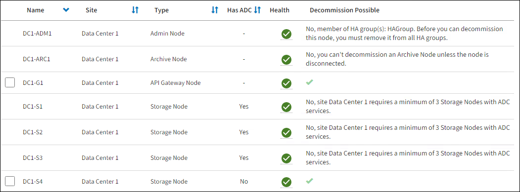

    此時將顯示「退役節點」頁面。在此頁面,您可以執行以下操作:
    • 確定哪些網格節點目前可以退役。
    • 查看所有網格節點的健全狀況
    • 依*名稱*、站台、類型*或*是否具有 ADC,以升冪或降冪排序清單。
    • 輸入搜尋字詞以快速找到特定節點。
      在本例中、「可退役」欄位表示您可以退役閘道節點和四個儲存節點中的一個。
    退役節點頁面
  3. 檢視要退役的每個節點的「可退役」欄。
    如果網格節點可以退役,此欄會包含一個綠色核取記號,且左側欄會包含一個核取方塊。如果節點無法退役,此欄會說明該問題。如果節點無法退役的原因不只一個,則會顯示最關鍵的原因。
