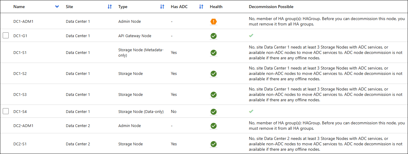

    此時會出現「取消委任節點」頁面。在此頁面中、您可以:
    • 判斷哪些網格節點目前可以停用。
    • 查看所有網格節點的健全狀況
    • 按*名稱*、站台、*類型*或*具有ADC/*的遞增或遞減順序排序清單。
    • 輸入搜尋詞彙以快速尋找特定節點。
      在此範例中、「可退役」欄中的綠色核取記號表示您可以退役 API Gateway 節點和僅含資料的儲存節點。其他節點因各種原因無法退役。例如、主要管理節點無法退役、因為不支援退役此類型的節點。僅含中繼資料的儲存節點無法退役、因為退役後站台將不再符合 "ADC 仲裁"。

  3. 檢閱您要取消委任之每個節點的*可能取消委任*欄。
    如果可以取消委任網格節點、則此欄會包含綠色核取記號、左欄則會包含核取方塊。如果節點無法停用、此欄會說明問題。如果節點無法停用的原因不止一個、則會顯示最重要的原因。
    取消委任可能原因 說明 解決步驟
