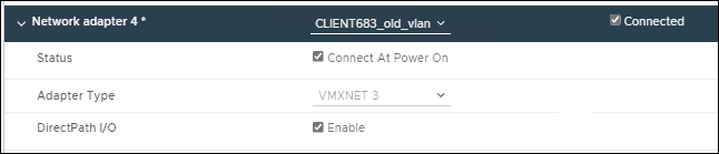

在 vCenter 中,將新的網路介面卡(類型為 VMXNET3)新增至 Admin 節點和 Gateway 節點虛擬機器。選取 Connected 和 Connect At Power On 核取方塊。
