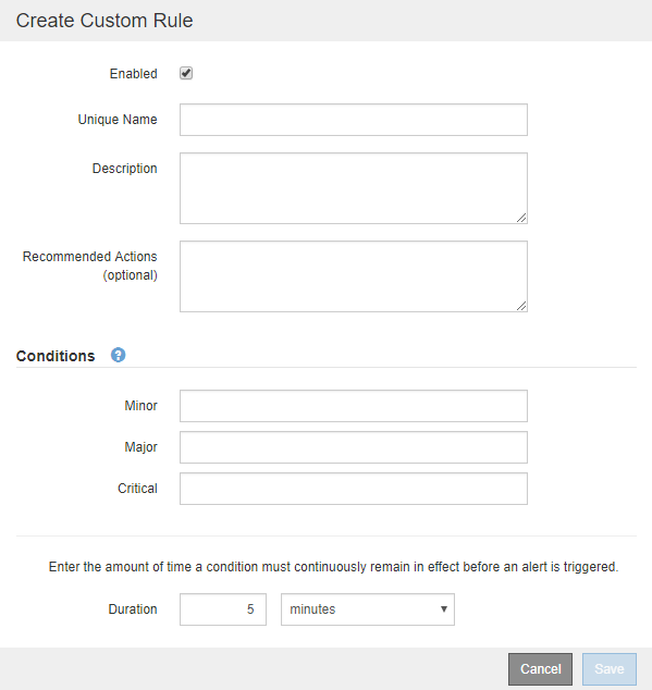

  2. 選擇 建立自訂規則。
    此時會顯示「建立自訂規則」對話方塊。
    警報 > 建立自訂規則
  3. 選取或取消選取 Enabled 核取方塊,以確定此警示規則目前是否已啟用。
    如果警示規則已停用,則不會評估其表示式,也不會觸發任何警示。
  4. 請輸入以下資訊:
    欄位 說明
    唯一名稱
    此規則的唯一名稱。警報規則名稱會顯示在「警報」頁面上,同時也是電子郵件通知的主旨。警報規則名稱的長度為 1 到 64 個字元。
    說明
    對所發生問題的執行摘要。此執行摘要是顯示在「警報」頁面和電子郵件通知中的警報訊息。警報規則的執行摘要長度為 1 到 128 個字元。
    建議措施
    (可選)設定觸發此警報時建議採取的操作。請以純文字輸入建議操作(無需格式代碼)。警報規則的建議操作長度為 0 到 1,024 個字元。
  5. 在「條件」部分,輸入一個或多個警報嚴重等級的 Prometheus 表示式。
    基本表示式通常採用以下形式:
    [metric] [operator] [value]
    表示式長度不限,但在使用者介面中會顯示在單一行。至少需要一個表示式。
    如果節點的已安裝 RAM 容量小於 24,000,000,000 位元組(24 GB),則此表示式會觸發警報。
    node_memory_MemTotal_bytes < 24000000000
    若要查看可用指標並測試 Prometheus 運算式,請選擇說明圖示 問號圖示 並點擊連結進入 Grid Management API 的 Metrics 區段。
  6. 在「持續時間」欄位中,輸入觸發警示之前條件必須持續生效的時間,並選擇時間單位。
    若要使條件滿足時立即觸發警報,請輸入 0。增加此值可防止臨時條件觸發警報。
    預設值為 5 分鐘。
  7. 選取 Save 。
    對話方塊關閉,新的自訂警示規則會出現在「警示規則」表中。
