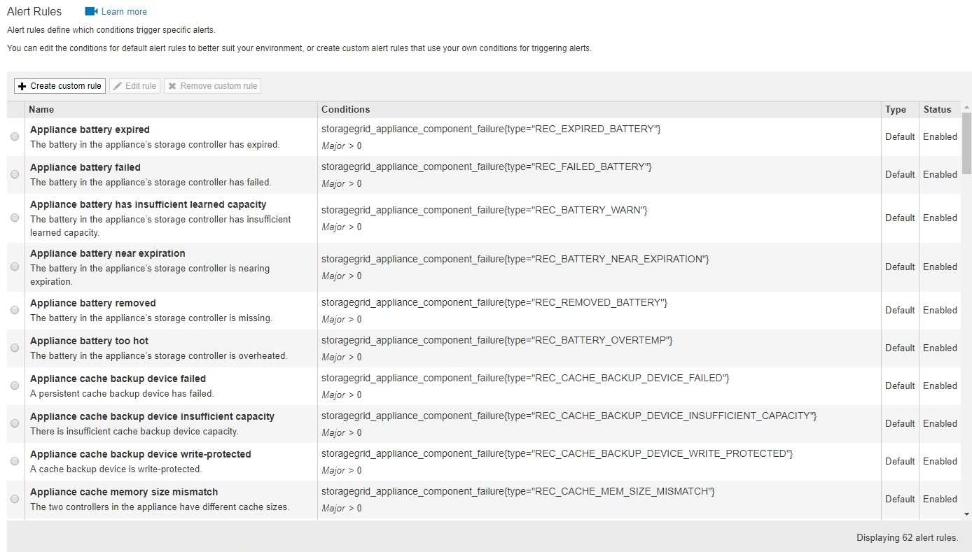

  1. 選擇 Alerts > Rules。
    顯示「警報規則」頁面。
    警報規則頁面
  2. 請查看警報規則表中的資訊:
    列標題 說明
    Name
    警報規則的唯一名稱和執行摘要。自訂警報規則列在最前面,其次是預設警報規則。警報規則名稱將作為電子郵件通知的主旨。
    狀況
    用於確定何時觸發此警報的 Prometheus 表達式。警報可以在以下一個或多個嚴重程度觸發,但並非每個嚴重程度都需要一個觸發條件。
    • Critical 圖示警報 紅色 關鍵:StorageGRID 節點或服務出現異常情況,導致其正常運作停止。您必須立即解決根本問題。如果問題無法解決,可能會導致服務中斷和資料遺失。
    • 重大 圖示警報橙色主要:存在異常情況,該情況正在影響目前作業或接近嚴重警示的閾值。您應調查重大警示並解決任何潛在問題,以確保異常情況不會停止 StorageGRID 節點或服務的正常運作。
    • 輕微 圖示警告 黃色次要:系統目前運作正常,但有異常情況,如果持續下去可能會影響系統運作。您應監控並解決不會自行消失的輕微警示,以確保它們不會導致更嚴重的問題。
    類型
    告警規則類型:
    • 預設:系統附帶的警示規則。您可以停用預設警示規則,也可以編輯預設警示規則的條件和持續時間。您無法移除預設警示規則。
    • *預設設定\*\*:包含已編輯條件或持續時間的預設警示規則。如有需要,您可以輕鬆地將修改後的條件回復為原始預設值。
    • 自訂:您建立的警示規則。您可以停用、編輯和移除自訂警示規則。
    狀態
    此警示規則目前是啟用還是停用。停用的警示規則條件不會受到評估,因此不會觸發任何警示。
