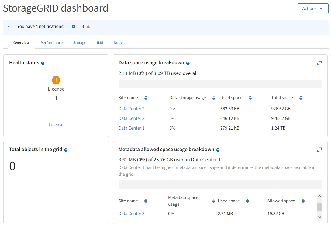

檢視儀表板
儀表板由多個標籤頁組成,每個標籤頁包含有關 StorageGRID 系統的具體資訊。每個標籤頁包含以卡片形式顯示的各類資訊。
您可以直接使用系統提供的儀表板。此外,您還可以建立自訂儀表板,其中僅包含與監控 StorageGRID 實作相關的標籤和卡片。
系統提供的儀表板標籤頁包含以下幾種類型的資訊卡片:
系統提供的儀表板索引標籤 包含
概況
網格的一般資訊,例如作用中警示、空間使用情況和網格中的物件總數。
效能
空間使用情況、儲存設備使用量(隨時間變化)、S3 操作、請求持續時間、錯誤率。
儲存
租戶配額使用情況和邏輯空間使用情況。使用者資料和中繼資料的空間使用預測。
ILM
資訊生命週期管理佇列和評估率。
節點
節點的 CPU、資料和記憶體容量使用量。節點的 S3 操作。節點到站台的經銷。
部分卡片可以最大化以便更清晰地查看。選擇卡片右上角的最大化圖示 最大化圖示。若要關閉已最大化的卡片,請選擇最小化圖示 最小化圖示 或選取 Close。

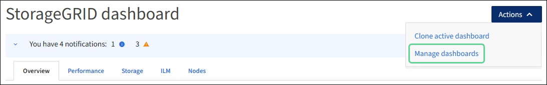

若要管理儀表板,請選擇 Actions > Manage dashboards。
管理儀表板
設定儀表板
若要透過複製使用中儀表板來建立新儀表板,請選取 Actions > Clone active dashboard。
若要編輯或 Clone 現有儀表板,請選擇「Actions」>「Manage dashboards」。

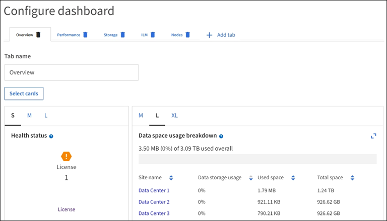

配置儀表板時,您可以:
  • 新增或移除標籤頁
  • 重新命名標籤頁,並為新標籤頁賦予唯一名稱
  • 在每個索引標籤中新增、移除或重新排列(拖曳)卡片
  • 請在卡片頂部選擇 S、M、L 或 XL 來選擇單張卡片的尺寸。
配置儀表板
