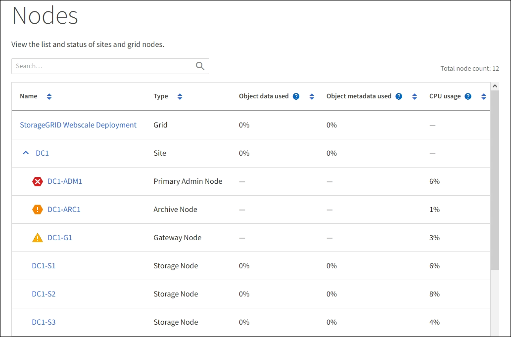

當您需要比儀表板提供的更詳細的 StorageGRID 系統資訊時,可以使用「節點」頁面檢視整個網格、網格中每個站台以及站台中每個節點的計量。
「節點」表列出了整個網格、每個站台和每個節點的摘要資訊。如果節點已中斷連線或存在作用中警示,則節點名稱旁邊會顯示一個圖示。如果節點已連線且沒有作用中警示,則不會顯示任何圖示。
註 當節點未連線至網格時(例如在升級期間或處於中斷連線狀態),某些計量可能無法使用,或未計入站台和網格總數中。節點重新連線至網格後,請等待幾分鐘以使數值穩定。

註 所示螢幕截圖僅供參考。您的實際結果可能會因 StorageGRID 版本而異。

如果某個節點存在作用中的警報,節點名稱旁邊會顯示下列圖示之一:
圖示警報 紅色 關鍵 Critical:StorageGRID 節點或服務出現異常情況,導致其正常運作停止。您必須立即解決根本問題。如果問題無法解決,可能會導致服務中斷和資料遺失。
圖示警報橙色主要 Major:存在異常情況,該情況正在影響目前作業或接近嚴重警示的臨界值。您應調查重大警示並解決任何潛在問題,以確保異常情況不會停止 StorageGRID 節點或服務的正常運作。
圖示警告 黃色次要 Minor:系統目前運作正常,但有異常情況,如果持續下去可能會影響系統運作。您應監控並解決不會自行消失的輕微警示,以確保它們不會導致更嚴重的問題。

若要篩選節點表中顯示的資訊,請在 搜尋 欄位中輸入搜尋字串。您可以依系統名稱、顯示名稱或類型進行搜尋(例如,輸入 gat 以快速尋找所有 Gateway 節點)。
若要檢視網格、站台或節點的資訊:
  • 選擇網格名稱,即可查看整個 StorageGRID 系統統計資料的彙總總結。
  • 選擇特定資料中心站台,查看該站台所有節點的統計資料彙總總結。
  • 選擇特定節點以檢視該節點的詳細資訊。
