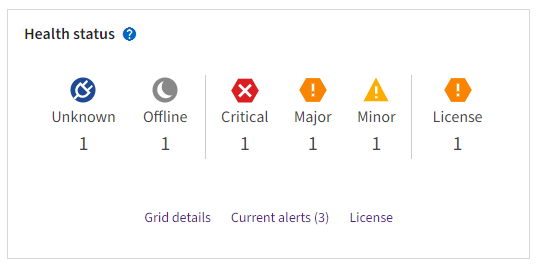

健全狀況卡 - 儀表板
當問題存在時,會顯示連結,讓您可以檢視其他詳細資訊:
連結 出現於……

監控節點連線狀態
如果有一或多個節點與網格中斷連線,可能會影響關鍵的 StorageGRID 作業。請監控節點連線狀態並立即解決任何問題。
圖示 說明 需要採取行動
藍色問號圖示
未連線 - 未知
由於不明原因,節點已中斷連線,或節點上的服務意外停止運作。例如,節點上的服務可能已停止,或者節點可能因為電力故障或非預期停電而失去網路連線。
「無法與節點通訊」警報也可能被觸發。其他警報也可能處於作用中狀態。
需要立即注意。選擇每個警報並遵循建議的措施。
例如,您可能需要重新啟動已停止的服務或重新啟動節點的主機。
注意:在受管關機操作期間,節點可能顯示為「未知」。在這種情況下,您可以忽略「未知」狀態。
灰色問號圖示
未連線 - 管理員已關閉
由於預期的原因,節點未連接到網格。
例如,節點或其上的服務已正常關閉、節點正在重新開機,或軟體正在升級。也可能有一個或多個警示處於作用中狀態。
根據根本問題,這些節點通常無需干預即可恢復線上。
確定是否有任何警報影響此節點。
如果存在一個或多個警示,選擇每個警報請依照建議的行動執行。
圖示提示綠色對勾
已連線
該節點已連接到網格。
無需採取任何行動。
